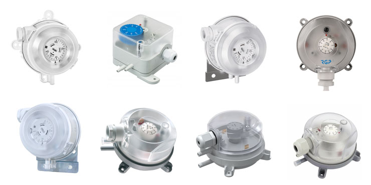

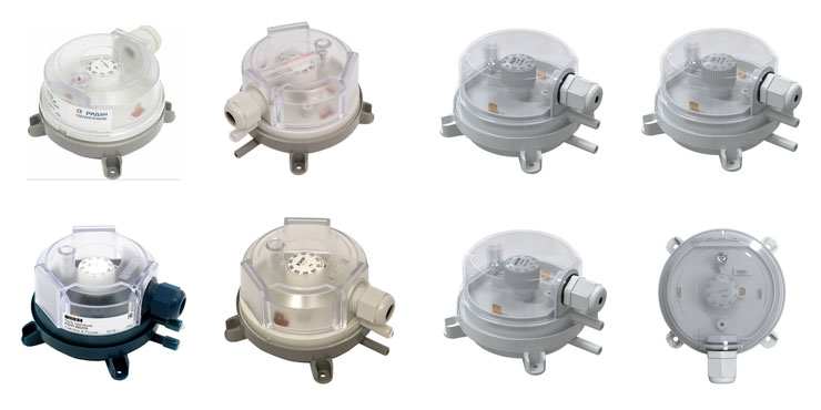

Прессостаты (датчики перепада  давления) различных мировых производителей
На фото: Прессостаты (датчики перепада давления) различных мировых производителей
В данном списке указаны именно производители прессостатов, хотя некоторые продукты похожи друг на друга, что может говорить о производстве по формату ОЕМ и поставляющие их на мировые рынки, включая Россию.

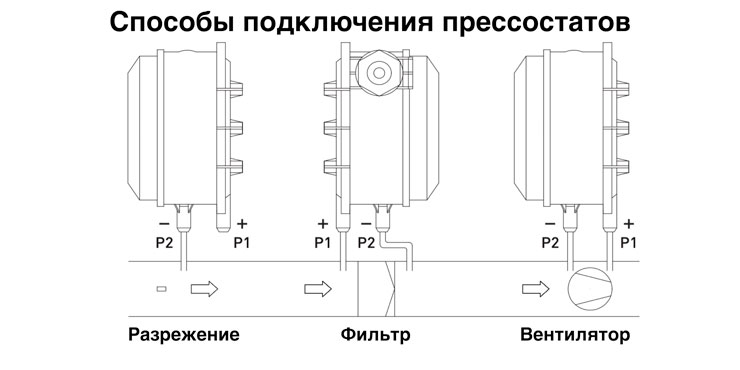

Способы подключения прессостатов в зависимости  от назначения
На фото: Способы подключения прессостатов в зависимости от назначения
Прессостат измеряет перепад давления между двумя точками. Для корректной работы важно правильно подключить штуцеры: P1 (+) всегда подключается к точке с более высоким статическим давлением, а P2 (−) к точке с более низким.
· Контроль разрежения относительно атмосферы: P2 (−) подключить к воздуховоду. P1 (+) оставить открытым в атмосферу (не подключать).
· Контроль перепада на фильтре (рекуператоре): P1 (+) подключить до фильтра. P2 (−) подключить после фильтра.
· Контроль работы вентилятора: P1 (+) подключить после вентилятора (нагнетание). P2 (−) подключить до вентилятора (всасывание).
Контроль загрязнения фильтра: при эксплуатации фильтра с ростом его сопротивления растет и перепад давления «до» и «после» фильтра. При достижении заданной уставки прессостат формирует сигнал «фильтр загрязнен» и переключает контактную группу. Производители вентиляционного оборудования и фильтров в технической документации специально указывают параметр «Рекомендуемый предельный перепад давления». Для фильтров грубой очистки типовой предельный перепад давления составляет в районе 200 Па, для фильтров тонкой очистки 300 Па.
Контроль обмерзания рекуператора: при работе рекуператора в зимних условиях на нем возможно образование льда, из-за чего растет аэродинамическое сопротивление и увеличивается перепад давления «до» и «после». При достижении заданной уставки прессостат формирует сигнал «обмерзание рекуператора» и переключает контактную группу, после чего автоматика запускает режим оттайки (открытие байпаса, снижение расхода, останов вентилятора или включение нагрева). Уставка выбирается по паспортному сопротивлению рекуператора и фактическому расходу воздуха, с запасом на пульсации давления, чтобы отделить нормальную работу от начала обмерзания.
Контроль работы вентилятора: датчик перепада давления сигнализирует, что вентилятор включился путем измерения перепада давления «до» и «после» вентилятора. Данный сигнал важен как информационный - вентилятор в работе, или как аварийный – обрыв ремня вентилятора, заклинивание или неисправность. В данном случае для настройки прессостата необходимо провести замеры перепада давления при проведении пуско-наладочных работ и установить значение ниже, чем фактически создаваемое вентилятором в процессе его работы.
Контроль наличия перепада давления (разрежения): прессостат может использоваться для контроля наличия избыточного давления или разрежения в каналах систем вентиляции или в помещениях в сравнении с атмосферным давлением, которое для датчика в данном случае является «нулевым».

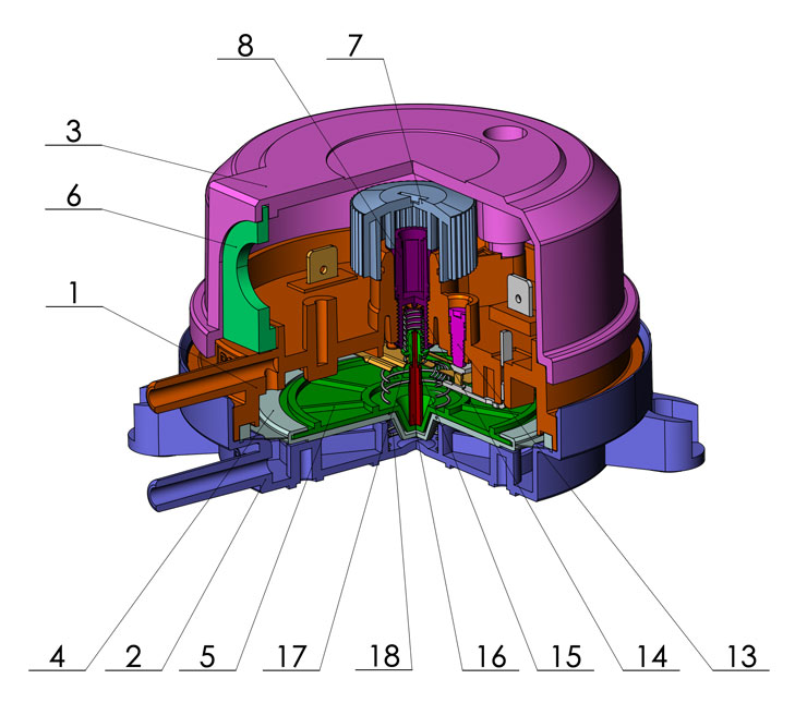

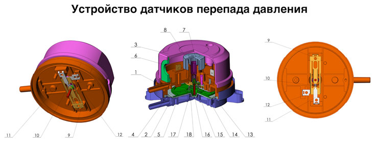

Устройство и принцип работы прессостатов
Конструктивно датчики для измерения перепада давления воздуха построены по одной схеме: основание и верхняя часть корпуса с встроенными штуцерами для подвода давления воздуха, внутри расположена подпружиненная силиконовая мембрана, контактная группа, настроечная пружина, а снаружи винт задания уставки срабатывания и винт настройки гистерезиса (дифференциала) или заглушка, регулировочное колесо, крышка из поликарбоната, кабельный ввод и аксессуары для подключения.
Устройство и конструкция датчиков перепада  давления
  1. Корпус
  2. Основание
  3. Крышка
  4. Мембрана
  5. Вставка мембраны
  6. Держатель кабельного ввода
  7. Ручка регулятора уставки
  8. Винт регулятора уставки
  9. Контактная пластина «3»
  10. Пружина контактной группы
  11. Контактная пластина «2»
  12. Контактная пластина «1»
  13. Винт регулировки дифференциала
  14. Чашка оси
  15. Втулка оси
  16. Ось (толкатель)
  17. Пружина оси
  18. Пружина мембраны
На фото: Устройство и конструкция датчиков перепада давления
Конструкционные материалы: корпус изготавливается из различных типов пластика, в зависимости от производителя: для российских и европейских производителей характерно применение первичного пластика РА (промышленного конструкционного пластика), а китайские производители (особенно бюджетные) применяют либо вторично переработанные материалы, либо ABS-пластик.
ABS-пластик и вторичный PA-пластик в корпусах прессостатов, обычно уступает первичному РА по механической "живучести" тонких элементов и стойкости к ударным нагрузкам, особенно в холодных вентиляционных камерах, при наружном размещении или при монтажных работах.
Поэтому зачастую у бюджетных изделий, чаще встречаются отломы крепёжных ушек, штуцеров отбора давления, микротрещины и подсосы воздуха. Итог типовой и неприятный: нестабильное срабатывание, ложные аварии, ускоренный выход из строя и рост рекламаций. При уличной установке риски дополнительно растут из-за воздействия УФ и низких температур.
Прозрачная крышка из поликарбоната (3): обеспечивает визуальный контроль уставки, а также определение артикула и бренда (если такая информация доступна), что удобно при пусконаладке и сервисе. Поликарбонат сохраняет ударную вязкость лучше большинства прозрачных пластиков, поэтому крышка менее критична к случайным ударам при монтаже. На улице без защиты поликарбонат чувствителен к длительному УФ воздействию: со временем возможны помутнение и снижение ударной прочности, поэтому предпочтительно размещение под козырьком.

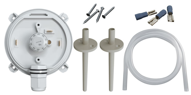

Комплектация датчика перепада давления
На фото: Комплектация датчика перепада давления серии "DPS" (RGP)
Импульсные трубки из ПВХ: удобны в монтаже, они гибкие, легко режутся и достаточно герметичные. Ограничения связаны с температурой и старением: на морозе такой материал как ПВХ заметно теряет эластичность и при перегибах или ударах может трескаться, а при повышенных температурах размягчается, из-за чего возможны сползание со штуцера и микроподсосы воздуха. При уличной прокладке без защиты дополнительно действует УФ и перепады температур, поэтому трубки лучше вести в гофре, избегать петель и не делать лишнюю длину, чтобы не увеличивать инерционность срабатывания.
Контактная группа прессостата: представляет собой механический узел с медными контактными пластинами, на которые через мембрану (4) и толкатели (16) работает система пружин (17,18). Обычно их три: подпорная пружина мембраны, калибровочная пружина уставки на регулировочном винте (для каждого диапазона применяется своя по жесткости) и пружина контактной группы, обеспечивающая стабильность переключения и возврата. Поскольку это единая механика, удар или падение могут привести к соскальзыванию пружины контактной группы и датчик перестаёт нормально работать даже без видимых повреждений.
Силиконовая мембрана (4) — это ключевой чувствительный элемент прессостата, её толщина обычно 20…40 мкм в зависимости от диапазона. Микротрещины и дефекты литья приводят к дрейфу уставки и нестабильному срабатыванию. При этом такие проблемы часто не видны снаружи и трудно диагностируются. В бюджетных датчиках зачастую применятся недорогой силикон, что сказывается на точности и надежности.

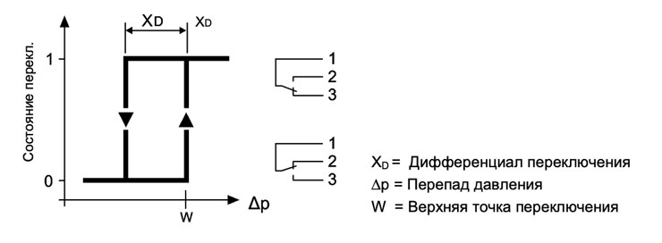

Гистерезис (дифференциал): разница между точкой срабатывания и точкой возврата. Данный показатель очень важен, так как в реальном воздуховоде перепад давления пульсирует из-за турбулентности, работы вентилятора, работы заслонок и изменения расхода. Если гистерезис слишком мал, контакт прессостата может "дребезжать", создавая ложные аварийные ситуации и ускоренный износ контактной группы.
Гистеризис проссестата
На фото: Гистеризис проссестата
У части продукции с предустановленным на заводе дифференциалом, типовые значения составляют: 10 Па для прессостатов 200 Па, 20 Па для датчиков 500 Па, 100 Па для датчиков 1000 Па. Таким образом в случае настройки датчика перепада давления вентилятора или фильтра на номинальное значение будут появляться ложные срабатывания.

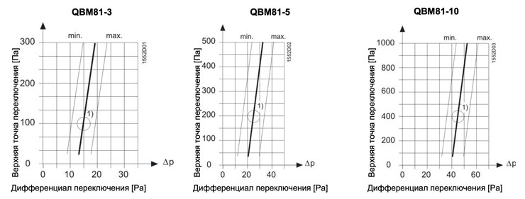

Ниже на графиках приведен пример аналогичных показателей для продукции Siemens серии "QBM"
Диапозоны у прессостатов евопейского  производства
На фото: Диапозоны у прессостатов евопейского производства
Как можно увидеть из приведенных данных – значение дифференциала является очень важным параметром для прессостата, позволяющим ему работать точно, без дребезга контактов и с сохранением ресурса срабатываний на всем протяжении его службы.

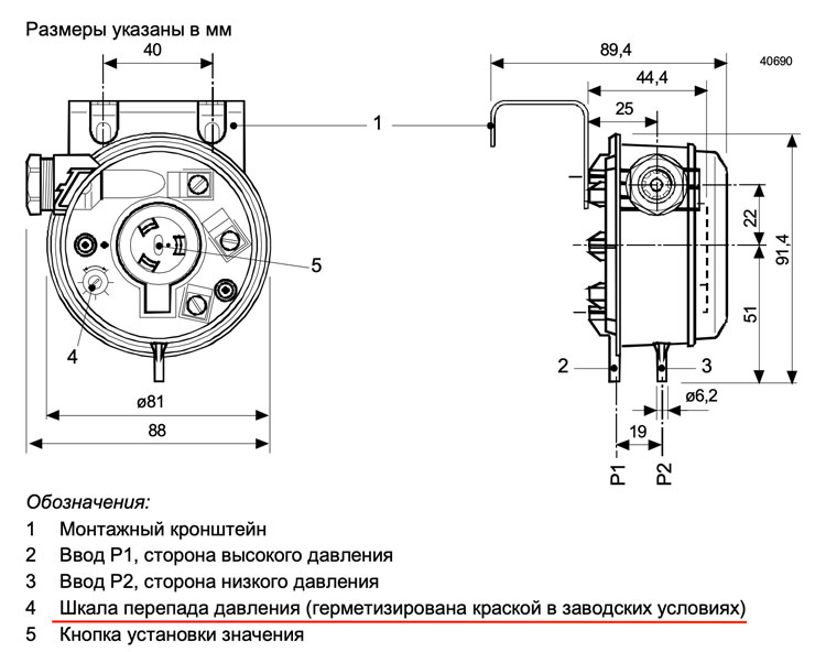

Чертеж PDS PRO
На фото: Чертеж датчика Siemens QBM

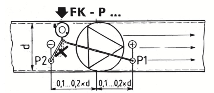

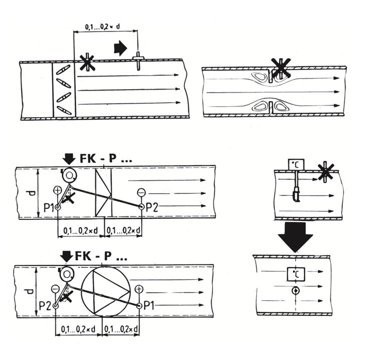

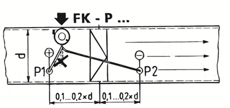

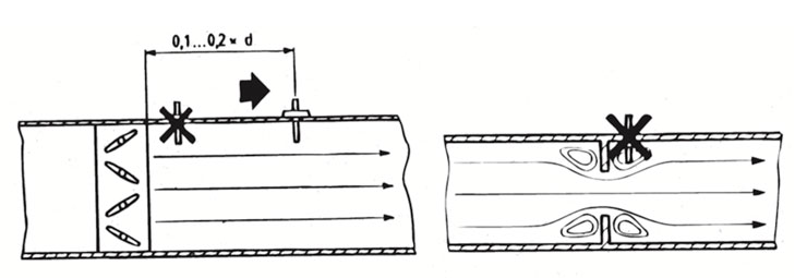

Общие требования к установке: прессостат должен измерять перепад между двумя устойчивыми точками статического давления. На практике ошибки возникают из-за трёх факторов: неверная точка отбора (турбулентность), неверная прокладка импульсных трубок (конденсат, петли, подсосы), неверное положение корпуса (гравитационная погрешность).
Выбор точки отбора давления в воздуховоде: отбор давления выполняют на прямых участках, вне зон вихреобразования и локальных сопротивлений. Нежелательно ставить отбор непосредственно после вентилятора, на поворотах, рядом с заслонками, диффузорами, в местах резких переходов сечений. В зоне турбулентности давление пульсирует, что приводит к дребезгу контактов и плавающей точке срабатывания.
Монтажные чертежи DPS
На фото: Монтажные чертежи DPS

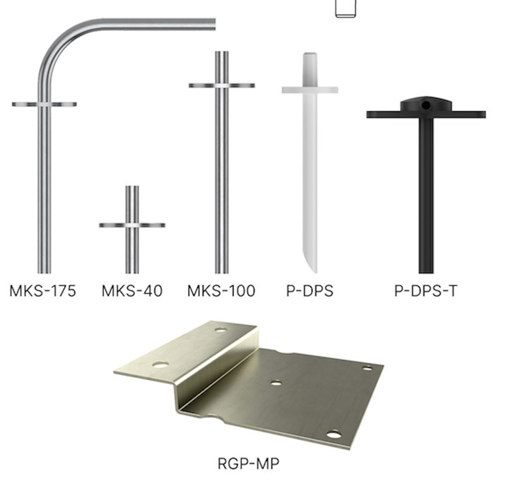

Принцип для установки штуцеров в воздуховоде: отступ от возмущающего элемента порядка 0,1…0,2 диаметра, размещение штуцера в зоне максимально выровненного потока, а не в зоне завихрений. Для контроля перепада на фильтре или рекуператоре штуцеры располагают по разные стороны элемента на прямых участках до и после него, чтобы измерять именно сопротивление элемента.

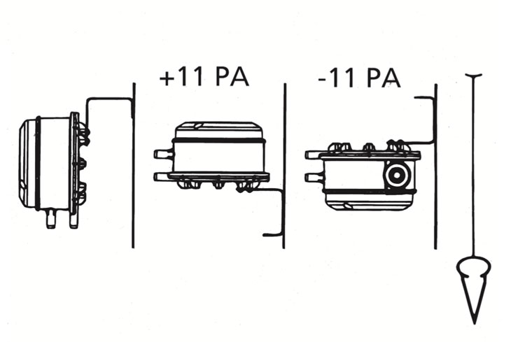

Ориентация корпуса и погрешность: прессостаты чувствительны к положению из-за пружинно-рычажного механизма. Паспортные характеристики и шкала уставки относятся к рекомендованному вертикальному положению. При горизонтальной установке появляется дополнительное смещение уставки. Для ориентира: у распространённых моделей фиксируется смещение порядка 10…15 Па в зависимости от положения. Поэтому при любом нестандартном положении шкалу следует считать ориентировочной, а уставку подтверждать проверкой по фактическому перепаду и состоянию контактов.
Монтаж корпуса прессостата
На фото: Монтаж корпуса прессостата
