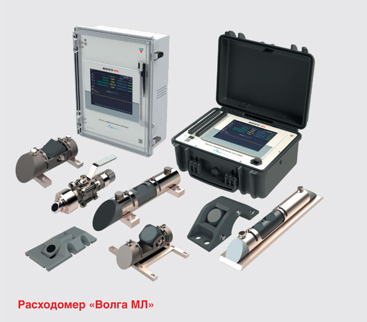

«Волга МЛ» – высокоточный стандарт для ответственных объектов
  • Технология: многолучевой ультразвуковой времяимпульсный метод.
  • Суть: измеряется разница во времени прохождения акустического сигнала по течению и против течения по нескольким лучам, что позволяет построить максимально точный профиль скорости по всему сечению трубы.
  • Применение: крупные и средние водоводы и открытые каналы (от 300 мм до сотен метров) с напорным, безнапорным и смешанным режимом течения.
  • Среды: природная, питьевая, сточные воды малой/средней загрязненности, циркуляционная вода ТЭЦ/АЭС.
  • Преимущества: высочайшая точность (EWA Award 2020 как «Лучшая технология»), возможность работы при частичном заполнении.

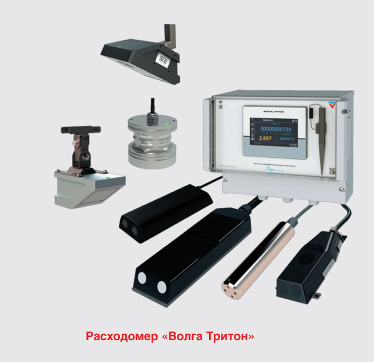

«Волга Тритон» – один прибор для любых безнапорных потоков: измеряйте расход в открытых каналах и подземных коллекторах
  • Технология: измеряет скорость потока (доплеровский или радарный метод) и уровень (ультразвуковой или гидростатический метод измерения глубины потока).
  • Применение: безнапорные трубопроводы, лотки, открытые каналы, коллекторы, реки, технологические стоки. Некритична форма или материал русла (бетон, сталь, полимер, грунт).
  • Задачи: ливневая канализация, промышленные стоки, гидрология, экомониторинг, аудит, поверка других приборов (лауреат EWA Award 2021).

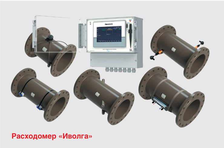

«Иволга» – компактное и эффективное решение для напорных труб
  • Технология: ультразвуковой времяимпульсный метод для полностью заполненных водоводов.
  • Применение: стандартные напорные трубопроводы на промышленных предприятиях, в ЖКХ, для водного аудита и цифровизации систем.
  • Задачи: коммерческий и технологический учет, контроль технологических процессов, выявление нештатных ситуаций (реверсивные потоки, утечки).
