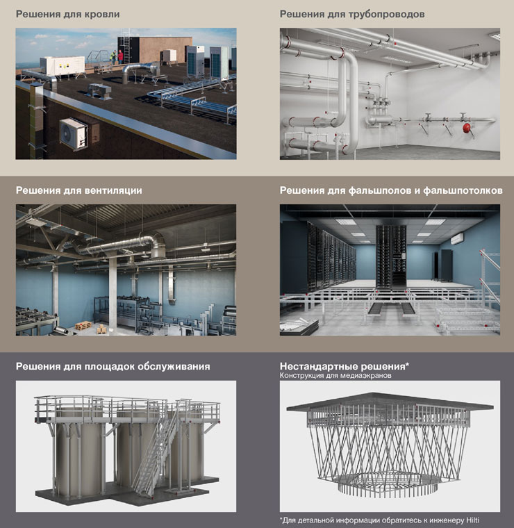

Что такое монтажные системы и где они применяются

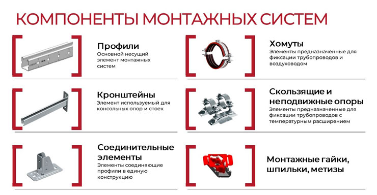

Современное строительство сложно представить без монтажных систем. Эти универсальные стальные конструкции, состоящие из перфорированных профилей, соединительных элементов и крепежа, стали незаменимым инструментом для монтажников и проектировщиков. По сути, это металлический «конструктор», из которого можно быстро собрать нужную конструкцию прямо на стройплощадке.
Используются такие системы повсеместно:
  • Крепление вентиляционных воздуховодов, трубопроводов, кабельных трасс.
  • Устройство опор и подвесов для инженерно-технического оборудования.
  • Создание технологических эстакад, площадок обслуживания, фальшполов и фальшпотолков.
  • Уникальные конструкции, например медиакубы для стадионов или несущие каркасы декоративных стен.

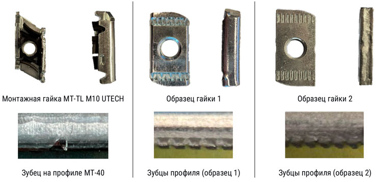

2. Инновационная монтажная гайка MT-TL
Чтобы обеспечить максимальную надежность соединения, была разработана монтажная гайка MT-TL.
Её ключевые преимущества:
  • Высокая несущая способность: Гайка затягивается с регламентированным моментом и прорезает слой цинкового покрытия, надежно закрепляясь за основной металл профиля. Это гарантирует прочное сцепление, не зависящее от толщины защитного слоя.
  • Бесконечно малый шаг регулировки для точной подгонки на объекте (на профиле нет насечек, гайка сама их создает в любом месте).
  • Сохранение коррозионной стойкости: Гайка, врезаясь в профиль герметизирует место этого запланированного «повреждения», не давая попасть влаге и кислороду к стали, без которых коррозионный процесс невозможен, а катодная защита «цинк-сталь» позволяет быть дополнительно застрахованными, даже если влага все-таки попадет в соединение.

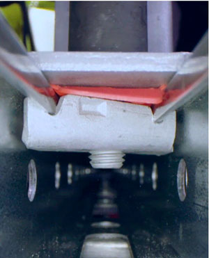

В чем слабость традиционных «зубчатых» гаек?
  • Низкая прочность металла и малая глубина зубцов.
  • При горячем цинковании зубцы профиля и гайки заполняются цинком. В результате и без того слабое зацепление становится нестабильным, а несущая способность соединения непредсказуемо снижается. Нами не был замечен ни один производитель, который учитывал бы этот критический нюанс.

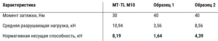

Нами были протестированы основные типы монтажных гаек, представленные на рынке РФ по методике СТО 36554501-064-2020 (изм. 2):
На нормативную несущую способность влияет среднее значение разрушающей нагрузки, а также разброс значений от среднего. Чем стабильнее ведет себя соединение, тем меньше неопределенность результата и выше гарантия несущей способности.
При сравнении соединений по единой методике видно, что внешне похожие системы могут значительно отличаться по несущей способности. Выше мы рассмотрели только монтажные гайки, но помимо них есть профили и соединители, а они также могут быть изготовлены из разной стали и иметь отличную геометрию и различные покрытия, от которых значительно зависит несущая способность всей конструкции. Ответы на эти вопросы можно найти в технических паспортах, разработанных по методике СТО 36554501-064-2020 (изм. 2). Теперь Вы знаете какие документы запросить у поставщика и на что в них обратить внимание.

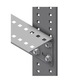

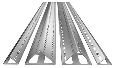

Новинка в нашем портфолио: треугольные профили
Мы постоянно улучшаем и пополняем ассортимент. Теперь в нем есть профили с поперечным сечением треугольной формы. Система получила название CH-T. Но зачем нужна новая система, если уже есть система MT? Безусловно, система MT, уже ставшая классической, является максимально универсальной и удобной в монтаже. В её составе большое количество коннекторов, а монтажная гайка MT-TL позволяет регулировать размеры с бесконечно малым шагом. Но иногда многообразие коннекторов является излишним и требуется более простое, но всё же удобное решение. Тогда в игру вступает система CH-T!
Преимущества системы CH-T:
  • Экономия на соединительных элементах: Профиль крепится к профилю напрямую, с помощью болта и гайки (бесконнекторные соединение).
  • Экономия времени: Имея запас профилей и метизов на стройплощадке, вы избегаете простоев в ожидании специальных коннекторов.
  • Высокая коррозионная стойкость: Система CH-T может быть изготовлена в двух основных вариантах:
    - полностью из нержавеющей стали;
    - из углеродистой стали с толщиной цинкового покрытия 80 мкм и более.
А как рассчитать конструкцию с профилями треугольного сечения?
Поскольку существующие стандарты не покрывали все нюансы расчета таких профилей, мы снова пошли проверенным путем. Совместно с АО «НИЦ «Строительство» и при участии лаборатории НИУ МГСУ была разработана и апробирована специальная методика.
Ее итог — новый стандарт СТО 36554501-078-2025 «Системы модульные стальные «UTECH» с применением монтажных профилей поперечного сечения треугольной формы. Правила проектирования».
Что учитывает новый стандарт:
  • Коэффициенты для расчета устойчивости.
  • Формулы для пересчета изгибающих моментов (переход с местных осей на главные оси сечения).
  • Порядок учета потери местной устойчивости (явление редукции).
  • Закрепляет понятие «бесконнекторное соединение».
