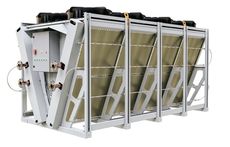

Форсуночные системы
Подобные системы охлаждения включают насосный агрегат, распределительную систему и форсуночную систему распределения жидкости, которая распыляет воду в воздухе перед теплообменником, охлаждая поток до его контакта со змеевиками. Образующиеся капли мгновенно испаряются в воздушном потоке, понижая его температуру. Значительная часть воды не успевает испариться и оседает на поверхности или уходит в дренаж, что приводит к перерасходу воды и требует продуманного механизма водоотведения, а наличие примесей и высокая жесткость воды могут привести к засорению форсунок и образованию отложений.
По уровню рабочего давления форсуночные системы классифицируются на три основные категории:
  • низконапорные (до 10 бар);
  • средненапорные (10–50 бар);
  • высоконапорные (50–100 бар).
Низконапорные системы отличаются простотой конструкции и минимальными требованиями к оборудованию. Они формируют крупные капли диаметром свыше 100 мкм, которые не успевают испаряться в воздушном потоке. Это снижает эффективность теплообмена и приводит к значительным водным потерям за счет стекания неиспарившейся влаги. Такое оборудование подходит для объектов с невысокой нагрузкой и допускает использование воды с минимальной степенью подготовки.
Средненапорные установки обеспечивают более мелкодисперсное распыление (35–70 мкм), что улучшает испаряемость и увеличивает площадь межфазного взаимодействия. Охлаждающий эффект достигает 10–15 °C при умеренных затратах воды и энергии. Средненапорные решения подходят для эксплуатации как с питьевой, так и со смягченной водой. При этом наличие защитных покрытий теплообменников и базовый механизм фильтрации воды существенно продлевают срок службы оборудования.
Высоконапорные форсуночные системы обеспечивают распыление с образованием аэрозоля: капли менее 5 мкм практически полностью испаряются до попадания на поверхность теплообменника, что обеспечивает охлаждающий эффект до 20 °C при минимальном увлажнении поверхности. Высоконапорные решения требуют тщательной степени водоподготовки: рекомендуется применение обратного осмоса, а также использование устойчивых к коррозии материалов, таких как нержавеющая сталь, и плунжерных насосов, способных поддерживать стабильное высокое давление в системе.

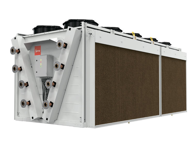

Панельные системы
Панельные установки работают иначе: воздух проходит через сотовую кассету, изготовленную из целлюлозного материала с высокой испаряющей способностью, по которой стекает вода. Кассета увлажняется равномерно, а часть влаги испаряется при контакте с теплым воздухом. Оставшаяся вода собирается в поддон и вновь подается на кассету, образуя замкнутый цикл циркуляции. Такой подход снижает водопотребление и уменьшает требования к качеству воды. Панели также выполняют функцию фильтрации: влага осаждает пыль и микроорганизмы, очищая воздушный поток. Основным эксплуатационным ограничением является необходимость регулярной замены кассет (срок службы 2–5 лет) и контроль за образованием накипи. При повышенной минерализации воды возможно засорение сотовой структуры и снижение эффективности охлаждения. Для оценки пригодности воды используют коэффициент циклов концентрации, который показывает, во сколько раз концентрация растворенных веществ (например, солей) в циркулирующей воде превышает их концентрацию в исходной подающей воде. Если коэффициент менее 2, рекомендуется подавать свежую воду напрямую без циркуляции, менее 1 – вода считается непригодной.
