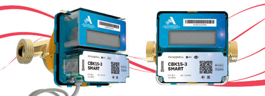

Следуя современным тенденциям, АО «АПЗ» совместно с компанией «Смартико» разработали новинку – умный счетчик воды СВК15-3 Smart, производство которого начнется в 2025 году. Данный прибор – устройство для учета потребления с повышенной точностью, которое самостоятельно, без участия пользователя, может в заданный период времени передавать информацию о потреблении в ресурсоснабжающую организацию, управляющую компанию, в единые информационно-расчетные центры и т. п.
Умные счетчики воды СВК15-3 Smart легко интегрируются как в систему умного дома, так и в разные системы диспетчеризации. Удобные и функциональные приборы обеспечивают возможность мониторинга водопотребления пользователем через мобильное приложение, способствуют прозрачности расчетов и сокращению хищений ресурсов.
Основные преимущества СВК15-3 Smart
1. Высокая точность измерений. Метрологический класс точности «С» позволяет вести учет воды с минимальной погрешностью.
2. Пять модификаций, представляющих весь спектр современных каналов связи под любой проект застройщика: передача по Wi-Fi, передача через радиомодуль LoRa, передача по каналу RS-485, передача по протоколу ZigBee, по стандарту NB-IoT.
3. Пользователи «общаются» со счетчиком самостоятельно, без привлечения специалистов. Для удобства пользователей разработано мобильное приложение «Учет воды».
4. Передача и получение точных показаний ИПУ в нужный период времени без участия пользователя, не нужно ежемесячно записывать данные и передавать их в водоснабжающую организацию или управляющую компанию.

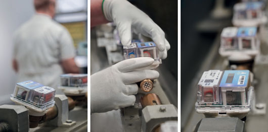

АО «АПЗ» – завод с мировым именем, выпускающий изделия для авиационной, ракетной, космической отраслей, а также широкий спектр продукции гражданского назначения. За более чем 65 лет предприятие накопило огромный опыт по проектированию и производству расходомерной техники, турбинных счетчиков газа, универсальных счетчиков холодной и горячей воды. Ориентируясь на государственную политику в области жилищно-коммунального хозяйства, завод продолжает развивать перспективное направление своей деятельности – производство приборов учета энерго- и водоресурсов. |
Главные характеристики умного счетчика СВК15-3 Smart
Надежность
Установлены две батареи, обеспечивающие автономную работу в течение 12 лет.
Многофункциональность
Умный счетчик не только передает информацию на выбранные пользователем адреса управляющих организаций, портал mos.ru, в единые информационно-расчетные центры, ресурсоснабжающую организацию и т. п., но и формирует архивы показаний, фиксирует аварийные события, предупреждает о длительном водопотреблении, имеет антимагнитную защиту.
Удобство
Пользователю нет необходимости передавать данные самостоятельно, NFC-технология позволяет использовать смартфон для удаленной передачи данных, настройки адреса автоматической пересылки, отслеживания информации о показаниях и событиях в работе счетчика.
Преимущества модификации прибора с передачей данных по Wi-Fi для проектных организаций и застройщиков
Сегодня практически во всех квартирах, а в новостройках особенно, есть точка беспроводной передачи информации.
Использование умных счетчиков с передачей данных по Wi-Fi в проектах застройщиков приводит к снижению расходов, упрощению внедрения и запуска системы умных счетчиков, повышению привлекательности многоквартирного дома за счет декларации об инновационных решениях, увеличению лояльности пользователей к строительной компании. При этом управляющей организации не нужно строить и обслуживать сложную инфраструктуру для сбора и передачи данных.
