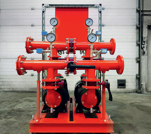

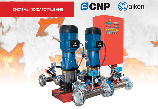

На сегодняшний день наиболее востребованы рынком решения, применимые как в системах внутреннего противопожарного водопровода, так и в составе автоматических систем пожаротушения. На российском рынке одним из представителей семейства таких универсальных решений, закрывающих значительную часть потребностей, являются комплектные многофункциональные автоматические насосные установки пожаротушения CNP Aikon PFFS, которые предлагает, ведущий китайский производитель насосного оборудования.
Универсальная платформа построена на базе всасывающих и напорных коллекторов собственной разработки компании, которые выпускаются на базе производственных площадок CNP в Есипово (Московская область) и в Челябинске. При этом, в зависимости от конкретной задачи и технических требований, установка пожаротушения PFFS может быть построена на базе насосов различного типа и конфигурации:
  • в «традиционном» исполнении, включающем от двух до шести вертикальных многоступенчатых насосов CDM/CDL, подключенных по схеме с резервированием;
  • в исполнении на базе горизонтальных одноступенчатых консольно-моноблочных насосов серии NES;
  • в исполнении на базе вертикальных одноступенчатых циркуляционных насосов серии TD с патрубками типа in-line.

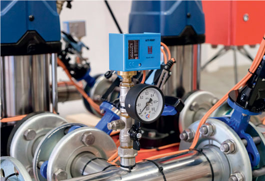

Оригинальная конструкция коллекторов установок пожаротушения CNP Aikon PFFS обеспечивает их совместимость как со спринклерными, так и с дренчерными системами пожаротушения. В качестве инициирующих устройств в составе установок могут использоваться комплектные датчики давления на напорных и всасывающих трубопроводах либо внешние устройства. Также система включает поворотные затворы с концевыми выключателями и обратные клапаны, установленные после каждого насоса. Помимо контроля состояния комплектного оборудования, шкафы управления могут управлять работой внешних устройств, например жокей-насоса, поддерживающего постоянное давление в спринклерной системе.
Благодаря исполнению всасывающих и напорных коллекторов, гидравлических частей и рабочих колес насосов из нержавеющей стали, а также применению запорной арматуры с современными уплотнительными материалами, установки пожаротушения способны длительное время находиться в режиме ожидания без ущерба техническому состоянию.
