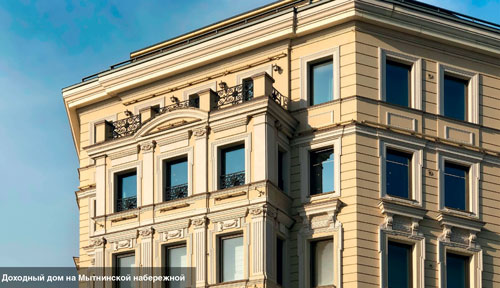

В России в последнее время памятники архитектуры все чаще становятся объектами внимания бизнес-сообщества, которое выбирает их в качестве проектов инвестирования. В числе ярких примеров можно назвать здание Центрального универсального магазина (ЦУМ), арендуемое известным бизнесменом М. Куснировичем для ведения торгового бизнеса, и Шуваловский дворец на набережной реки Фонтанки в Санкт-Петербурге, отреставрированный на средства В. Вексельберга с целью организации там частного музея.
Города стремительно стареют, и бюджета на реставрацию и сохранение объектов культурного наследия (ОКН) часто недостаточно, поэтому государство поощряет превращение таких объектов в выгодные коммерческие проекты для инвесторов. Уже работают различные механизмы такой поддержки, например:
• предоставление инвестору отреставрированного объекта в долгосрочную аренду с символической арендной платой;
• возможность выкупа памятника в собственность инвестора на льготных условиях;
• упрощенные процедуры перевода назначения зданий и помещений в статус коммерческой недвижимости при условии вложений в реставрацию;
• создание на базе восстановленных памятников гостиниц, магазинов, домов отдыха и иных мест притяжения для получения прибыли.

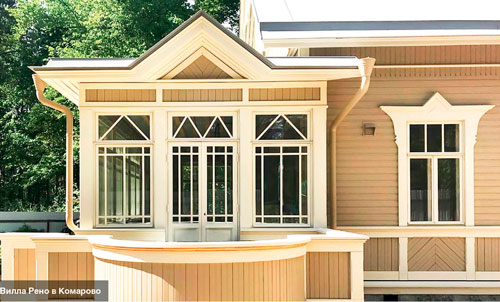

Исторические окна имели более изящное строение: рамы, коробка и штапики были тоньше. Это обуславливалось возможностями промышленности того времени: деревянные части окна выполнялись из естественно высушенного массива дерева, стекла использовались одинарные, фурнитура была накладной. Цена такого изящества – не только сквозняки и большие теплопотери, но и высокая стоимость инструментария, специально созданного для производства авторских сечений.
Современную конструкцию можно приблизить к требуемому изяществу, но не повторить его. Фурнитура и уплотнители, позволяющие создать энергоэффективное окно, все же требуют большей площади рам. Если эти доводы не принимаются, то можно доработать проемы таким образом, чтобы увеличенная коробка встраивалась в них, при этом площадь стекла оставалась равной исторической.

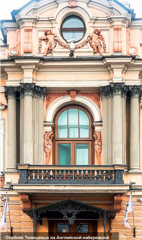

Такой опыт был в моей практике при реставрации в Санкт-Петербурге особняка 1880-х годов постройки. Объект реконструировался под исторический отель, и задачей собственника было создать максимально комфортные условия для гостей. Требования к остеклению были соответствующие: довести показатель теплопередачи до 0,86 м2•°С/Вт, повысить уровень звукоизоляции до 45 дБА, а также установить на каждом окне противомоскитную сетку с электроприводом.
Добиться заданных технических показателей можно, правильно подобрав стекло: мультифункциональное энергосберегающее обеспечит требуемую теплопередачу, а триплекс – тишину во внутренних помещениях. Ширина такой формулы остекления достигает 52 мм и имеет внушительный вес, а сетка с электроприводом увеличивает нагрузку. При таких требованиях от изящных дореволюционных рам Г. А. Прейса (архитектора исторического особняка)2 пришлось отказаться в пользу новой уникальной конструкции, но сохранить площадь остекления за счет доработки проемов.
Разработать новую конструкцию было не самой сложной задачей данного проекта. Как это часто бывает, проектировщик, который создает проектную документацию на основе задания от Комитета по государственному контролю, использованию и охране памятников истории и культуры (КГИОП), просто перенес чертежи окон из старых АРЗ без учета размеров новых конструкций. Когда стало понятно, что проект невозможно воплотить в таком виде, подрядчику пришлось повторять все процедуры согласования заново. Только после получения новых согласований работы были продолжены и успешно завершены. Но такие паузы – это всегда время и деньги инвестора.
