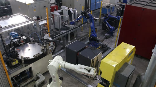

Нас очень выручает та работа, которую мы сделали несколько лет назад. Мы построили свои инструментальные производства для пресс-форм. Мы научились их делать. Завод не испытывает никакого дефицита в оснастке и в технологиях. И мы совершенно спокойно работаем, производя все самостоятельно. Все это позволяет производству работать, и работать эффективно!
С хорошей пресс-формы можно сделать примерно 500 тыс. съемов. Это очень хороший результат. И это по алюминию.
На сегодняшний день у нас развязаны руки, мы можем делать валковый инструмент, любые трубы, штампы для холодной непрерывной штамповки, пресс-формы, всевозможный вспомогательный инструмент и оборудование. И все это воплощено в одном предприятии.

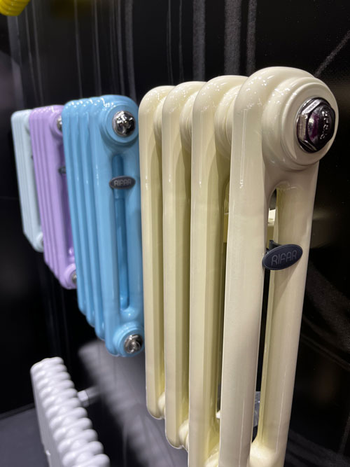

Не только. Много работали с дизайнерами. В этом году мы принимали участие в выставке «Российские дни дизайна». Для нас это работа на перспективу. Ведь в мероприятии участвуют прежде всего дизайнеры интерьеров, люди, которые непосредственно контактируют с клиентом, продавая ему идею интерьера. В этом разрезе нам хотелось донести до дизайнеров и проектировщиков мысль, что радиаторы – это неотъемлемая часть интерьера, которая может стать ярким акцентом. Парадоксально, но зачастую систему отопления закладывает тот, кто к ней отношения особого не имеет – дизайнер. И по сложившейся практике он старается спрятать, замаскировать прибор отоп­ления. Проектировщики и монтажники оказываются перед фактом наличия дизайн-проекта. Заказчику картинку продали, и он хочет, чтобы все ей соответствовало.
Именно поэтому мы стали ориентироваться на работу с дизайнерами, чтобы внедрить понимание, что современный радиатор – это эстетическое решение. Его надо вытащить наружу. Во-первых, он так греть будет лучше. Во-вторых, зачем прятать отопительный прибор и организовывать пылесборники, когда из системы отопления можно сделать эстетически приятный образ. Поэтому 2023 год был посвящен еще и тому, что мы отрабатывали тематику эстетического радиатора.
