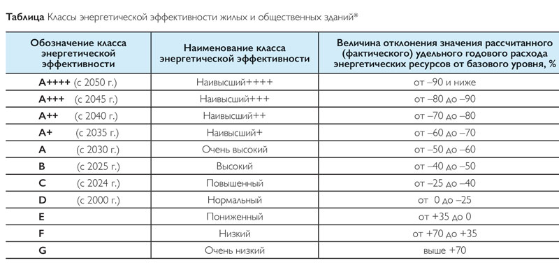

Предложения по уточнению таблицы классов энергетической эффективности
Созданная в России промышленность по производству строительных материалов для утепления зданий и изготовления энергоэффективных окон позволяет как в новом строительстве, так и при проведении комплексного капитального ремонта превысить на 50 % базовый уровень теплозащиты и выйти на уровень зданий с «низким потреблением энергии». Это указано в обоснованиях к альтернативной версии12 нового постановления Правительства РФ: для нового строительства в 2030 году и для существующих построенных до 1980 года МКД к тому же году и на тот же уровень, а для остальных зданий жилищного фонда также на уровень зданий с «низким потреблением энергии» к 2060 году.
Всегда выгодней выполнить капитальный ремонт двух зданий, снизив их теплопотребление на отопление в 4 раза, чем довести уровень одного здания до энергопассивного (см. [3, табл. 2]), снизив его теплопотребление в 5 раз. Это достигается только за счет повышения тепловой защиты наружной оболочки зданий и перехода на настройку контроллера регулятора подачи теплоты в систему отопления на оптимизированные графики. Эти решения являются самыми низкозатратными из энергосберегающих мероприятий.
После 2030 года в новом строительстве за счет применения ВИЭ и утилизации теплоты выбросов или поверхностного слоя земли предполагается постепенное повышение энергоэффективности до уровня потребления энергии, близкого к нулевому, к 2060 году.
Установление класса энергетической эффективности:
для проектируемых жилого или общественного здания выполняется в зависимости от величины отклонения в % рассчитанного показателя тепловой энергоэффективности (см. таблицу), представляющего удельный13 расход тепловой энергии на отопление и вентиляцию за нормализованный отопительный период, от нормируемого базового значения, приведенного в зависимости от назначения здания и его этажности14;
для эксплуатируемых многоквартирных домов выполняется согласно той же таблице по результатам энергетического обследования путем сопоставления величины отклонения в % фактического удельного годового расхода тепловой энергии на отопление и вентиляцию, приведенного к нормализованному отопительному периоду, а также суммированием его с расходом на горячее водоснабжение и электрической энергии на квартиры15 и общедомовые нужды от базового значения, приведенного в зависимости от этажности здания. При суммировании потребленных тепловой и электрической энергий на последнюю с учетом сниженного ночного тарифа вводится коэффициент приведения электрической энергии к тепловой, который принимают по данным Региональной энергетической комиссии (или по соотношению стоимости 1 кВт•ч/м2 электрической и тепловой, пересчитанной с Гкал, энергий).
Если система отопления запроектирована в соответствии с предложением о внесении изменений в СП 60.1333016 с учетом бытовых теплопоступлений и всех дополнительных и добавочных коэффициентов, определенных по [2, 5], а также с нагревом наружного воздуха для вентиляции квартир в объеме минимально необходимого воздухообмена и сопротивление теплопередаче наружных ограждений соответствует нормируемому, а фактические значения их соответствуют заложенным в проекте, то по сравнению с проектным режимом подачи теплоты в систему отопления в зависимости от изменения наружной температуры пропорционально разности температур внутреннего и наружного воздуха экономия теплоты будет создаваться за счет того, что среднесуточные бытовые теплопоступления практически постоянны в течение отопительного периода и доля их в тепловом балансе квартиры и дома как суммы квартир будет повышаться с увеличением температуры наружного воздуха. В результате с потеплением можно снижать подачу теплоты, в систему отопления и прекращать отопление не когда температура наружного воздуха сравняется с заданной для поддержания внутренней температурой, как принято сейчас, а несколько ниже нее. Чем доля бытовых теплопоступлений по отношению к расчетной тепловой нагрузке системы отопления будет больше (то есть теплее в доме), тем температура наружного воздуха, при которой должно быть прекращено отопление, будет ниже, а экономия теплоты выше, также как больше будет ее перерасход, если бытовые теплопоступления не учитывать.
