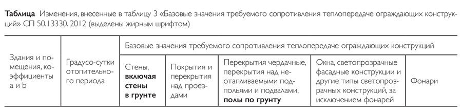

Результаты исследования послужили основанием для внесения в главный норматив по проектированию тепловой защиты зданий (таблицу 3 СП 50.13330. 2012) четких обязательных требований к обеспечению тепловой защиты стен и полов заглубленных помещений и конструкций, контактирующих с грунтом (см. табл.).
Благодаря вступившему в силу Изменению № 2, в настоящее время теплоизоляция конструкций, контактирующих с грунтом, официально нормируется и является элементом, обеспечивающим выполнение обязательных требований, предъявляемых к теплозащитной оболочке объекта в целом.
