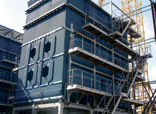

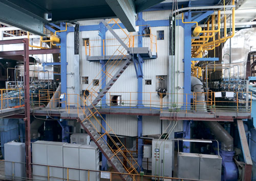

«Дорогобужкотломаш» был основан в 1962 году. Это было время, когда срочно потребовалось увеличение мощностей в области теплоснабжения активно строящихся городов Советского Союза. Поэтому основной продукцией завода вплоть до 90-х годов прошлого века являлись большие водогрейные водотрубные котлы типа КВ-ГМ и ПТВМ.
Эти котлы продолжают выпускаться и сейчас, но уже гораздо более совершенные. И этот процесс усовершенствования продолжается и сейчас. Например конструкторами «Дорогобужкотломаш» проведена модернизация серии котлов ПТВМ с целью снижения выбросов вредных веществ (новые горелки, уменьшение их числа, рециркуляция дымовых газов), повышения КПД (газоплотность, автоматизация, оребрение труб конвективного пучка) и увеличения ремонтопригодности (газоплотность).

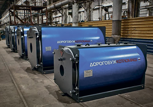

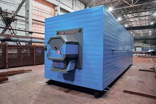

Однако Дорогобужкотломаш в 1996 году, учитывая новые реалии развития России, разработал и начал выпускать жаротрубные котлы. И на сегодняшний день завод выпускает самую широкую линейку двухходовых и трехходовых жаротрубных котлов мощностью от 50 кВт до 12 МВт.
Компания для своих котлов выпускает свои горелки, шкафы управления и целый ряд комплектующих.
На кого ориентирована продукция компании и как широка география охвата?
Трудно сейчас выделить основного потребителя продукции Дорогобужкотломаш. Практически всем желающим получить тепло компания может предложить оборудование из своей линейки.
Специально под клиента была создана линейка двухходовых жаротрубных котлов «Дорогобуж». Таким широким типорядом котлов (32) не может похвастаться никто, кроме нас.

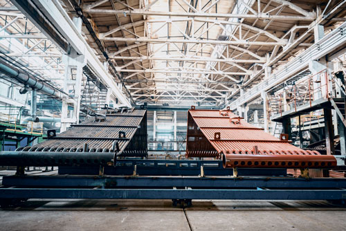

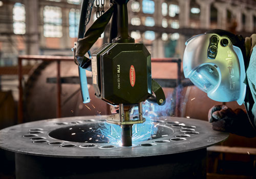

Несомненно, завод идет в ногу со временем. С 2020 года он проводит масштабную программу техперевооружения, направленную на повышение качества выпускаемого оборудования и технологичности: полностью заменено сварочное оборудование; проведена модернизация и замена металлообрабатывающих станков: токарных, фрезерных, карусельного, фрезерных станков с ЧПУ; внедрена новая технология орбитальной сварки дымогарных труб к трубной решетке; запущены в эксплуатацию установка лазерной резки с двумя столами, автоматизированные 3- и 4-валковые вальцы, покрасочная камера.

Собственные разработки являются основой для существования завода в современных реалиях жизни. Вся линейка жаротрубных котлов «Дорогобуж», «Днепр», «Байкал» разработана конструкторским отделом завода. Серия водотрубных газоплотных котлов «Смоленск» тоже собственной разработки, так же, как и горелки серии ДКМ.
Прямо сейчас в конструкторском отделе завода идет работа по увеличению типоряда котлов «Смоленск» за счет выпуска котлов промежуточных мощностей, увеличению мощности в серии «Днепр», расширению типоряда паровых котлов «Байкал» по давлению и многое другое.
