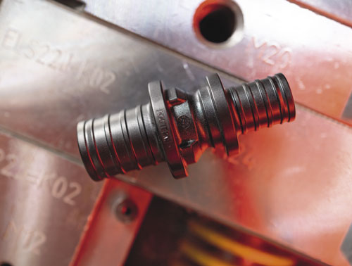

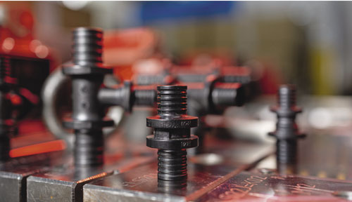

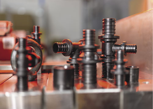

«РОСТерм» обладает современным специализированным оборудованием для работы с PPSU.
Это высокотемпературный материал, перерабатывающийся при 340–380 °С, что требует особой конструкции нагревательных элементов и точной автоматической системы контроля температуры расплава в любой момент времени.
Для производства фитингов PPSU требуется также дополнительное периферийное оборудование, например термостат для подогрева пресс-формы, температура которой должна поддерживаться в диапазоне 120–180 °С.
Отдельное внимание требуется при проектировании пресс-форм, осуществляемом совместно с производителями материала, – небольшие ошибки могут привести к невозможности выпуска изделий. Пресс-формы для производства изделий из PPSU конструкционно многократно сложнее аналогичных пресс-форм для обычных полиолефинов (полипропилена и полиэтилена).
Специалисты производства «РОСТерм» обладают высокими навыками и компетенциями в переработке данного материала. После специальных тренингов и обучения работе с материалом и конструкциями пресс-форм совместно с производителями осуществляется подбор параметров литья изделий и составление технологических карт. Количество параметров настройки технологического режима довольно велико (порядка 20 параметров).
На первом месте стоит точность подбора и контроля параметров скорости и давления вспрыска материала в форму, давления вспрыска, времени выдержки материала под давлением и др. Это необходимо, чтобы избежать внутреннего напряжения в изделиях, предотвратить хрупкость фитингов и поддержать их высокую эксплуатационную прочность.
При производстве фитингов PPSU на производстве «РОСТерм» большое внимание уделяется точности подбора параметров и постоянному тщательному контролю с проведением так называемого MEK-теста с использованием метилэтилкетона, который позволяет выявить избыточное напряжение в теле фитинга. После этого проводятся стандартные процедуры операционного и приемо-сдаточного контроля службы качества и лаборатории в соответствии с действующими стандартами.
