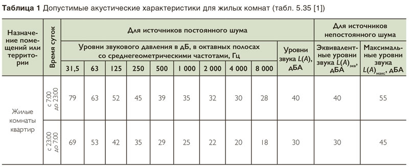

Нормирование по шуму охватывает широкий круг помещений, функциональное назначение которых и допустимые акустические характеристики представлены в табл. 1 [1]. Для помещений, предусматривающих отдых и ночное пребывание, требования более жесткие. Особое значение имеет источник излучения шума. Так, в случае источника шума технического происхождения требования ужесточаются на 5 дБ. В качестве примера приведем требования, предъявляемые к жилым помещениям.
Для общего представления о допустимом шуме в помещении можно сравнить требования к эквивалентному уровню звука днем 40 дБА с шумом в помещении при работе игрового компьютера, стоящего под столом, а уровень 30 дБА сопоставим с шелестом листвы, который слышно из открытого окна. А в случае, если в помещении есть принудительная система воздухообмена или хотя бы вытяжка, требования к шуму в помещении ужесточаются на 5 дБ. Таким образом, в ночное время суток в жилом помещении должно соблюдаться требование по уровню шума 25 дБА. Получить представление о таком уровне звука в городских условиях нелегко, так как уровень звукового давления в помещении при выключении всех возможных источников шума (холодильников, вентиляторов, кондиционеров и т. п.) близок к 30 дБ. В помещении библиотек, с их многочисленными полками, на которых расставлены книги, уровень звука может быть и ниже 25 дБА.

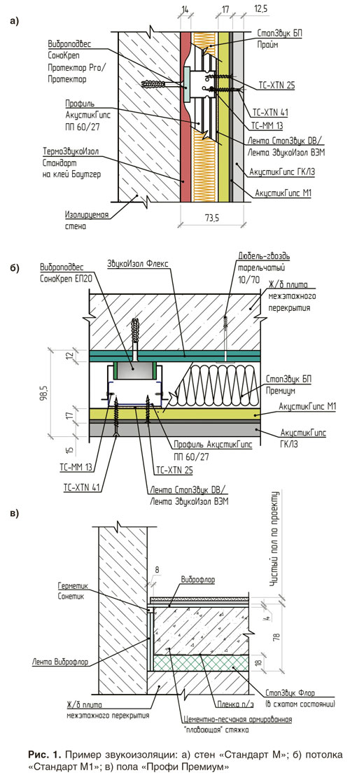

Выбор ограждающих конструкций
На этапе проектирования возможно решить эти задачи при ответственном подходе специалистов, руководствующихся выбором ограждающих конструкций, соответствующих требованиям (табл. 2 и 3 из СП 51.13330.2011), а также альбомами технических решений, одобренными Минстроем России. Варианты технических решений представлены на рис. 1 [2]. Рассматривая варианты технических решений, следует учитывать величины уменьшения индексов изоляции конструкций при их применении в натурных условиях (табл. 2).
Пользуясь методиками, представленными в СП 275.1325800.20165, можно произвести расчет несложных и немногослойных ограждающих конструкций. Расчет более сложных конструкций делает доступным использование программных вычислительных инструментов с хорошей сходимостью результатов, таких как INSUL или Woll’s. Однако учесть в алгоритмах расчета программных продуктов все особенности крепежа, взаимодействие множественных слоев конструкции не всегда возможно.
Но существуют ситуации, когда ограждающие конструкции не имеют нормирования по индексам изоляции шума: например, в случае, когда жилое помещение сопряжено по ограждающей конструкции с техническим помещением, что, конечно, недопустимо, но в реальности иногда бывает. Когда объемно-планировочные решения не позволяют избежать столь неприятной ситуации, обязательно следует производить расчет на основании акустических данных, предоставленных производителем звукоактивного оборудования, в единицах звуковой мощности, представленных в октавном спектре частот 63, 125, 250, 500, 100, 2 000, 4 000, 8 000 Гц (данные, представленные по эквивалентному уровню звука одночисленно, не дают возможности произвести расчет).

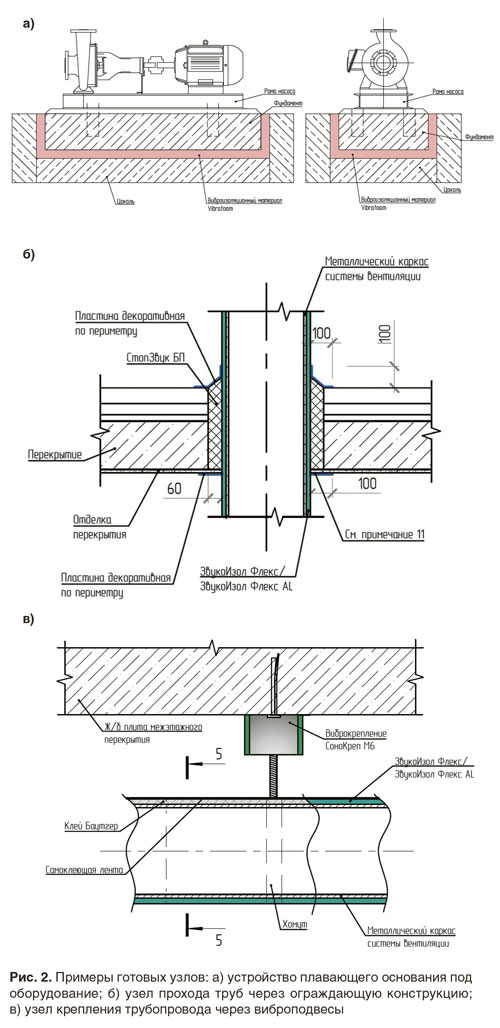

Хуже обстоит дело с расчетом структурного шума. Расчет плавающих оснований и виброразвязывающих опор по оборудованию проводят отдельные специалисты, оснащенные программными комплексами, на основании удельной нагрузки на площадь опирания и собственной частоты работы оборудования. Комплексный подход к решению вопроса изоляции заключается в том, чтобы в технических помещениях использовать систему плавающего пола для размещения опор трубопроводов, виброподвесы для крепления системы вентиляции и плавающие основания для установки оборудования, рассчитанные производителями или представителями компаний, производящих виброразвязывающие материалы. В отсутствие жестких связей при креплении и установке инженерного оборудования, в том числе трансформаторного, будет обеспечена защита от структурного шума, распространяющегося на два-три этажа от источника.
Готовые узлы виброразвязывающих систем крепежа и прохода через ограждающие конструкции представлены в альбомах технических решений производителей (рис. 2 [2]).
