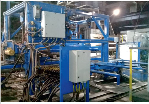

Для производства безраструбной трубы используется следующее оборудование: электрические печи ИСТ, ИЧТ, печь перегрева Inductotherm, заливщик ABP.
Линия по производству безраструбных труб SML полностью автоматическая. Она включает в себя центробежную машину ССМ и линию по обработке, покраске и маркировке труб.

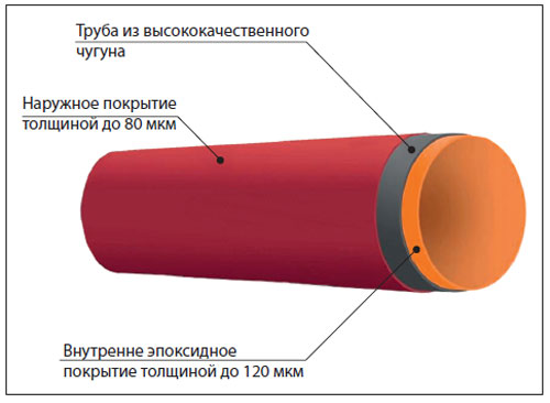

Особое внимание следует уделить покрытию труб. Трубы SML имеют наружное защитное покрытие красно-бурого цвета на эпоксидной основе толщиной до 80 микрон, что придает изделию эстетичный вид и повышает шумоизоляционные свойства. Важной особенностью нашей продукции является нанесение на внутреннюю поверхность трубы специального двухкомпонентного эпоксидного покрытия толщиной до 120 микрон. Благодаря этому трубы обладают высокой сопротивляемостью термическому и химическому воздействиям в соответствии со строгими требованиями стандарта EN 877.
Применяемый при изготовлении процесс непрерывного центробежного литья под давлением гарантирует чрезвычайно плавную ровную внутреннюю поверхность – идеальную основу для равномерного течения стоков. На данный момент предприятие выпускает три типоразмера труб диаметрами 100, 125, 150 мм. Планируется выпуск типоразмеров 50, 70, 200 мм, для чего у предприятия имеются все возможности.
