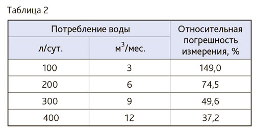

Пример 1.
Поток циркуляции равен Qmin для счетчика Ду15
Возможно, что приемлемые параметры ГВС в квартире можно обеспечить и при меньшей величине потока циркуляции, но тогда счетчики работают в области, где их погрешности не нормированы, и нельзя рассмотреть численный пример. Из табл. 1 видно, что для вертикальной установки поток циркуляции равен Qmin = 0,06 м3/час, что составляет 1,44 м3/сут., или 43,2 м3/мес. При этом предельная относительная погрешность счетчика составляет 5 %.
В табл. 2 приведены рассчитанные величины погрешности измерения при различных значениях объема потребления.
Из табл. 2 видно, что даже при больших значениях объема потребления погрешность измерения этой величины как разности показаний счетчиков остается неприемлемо большой.

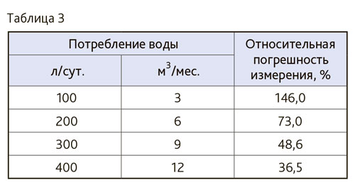

Пример 2.
Поток циркуляции равен Qt  для счетчика Ду15
Как видно из примечания 7 к табл. 1, при величине потока, большей, чем Qt, для счетчика Ду15 максимальная относительная погрешность счетчиков становится минимальной и составляет 2 %. Согласно табл. 1, для вертикальной установки поток циркуляции должен быть равен Qt = 0,15 м3/час, что составляет 3,6 м3/сут., или 108 м3/мес.
В табл. 3 показаны рассчитанные величины погрешности измерения при различных значениях объема потребления.
Из табл. 3 видно, что переход к режиму минимальной погрешности счетчиков практически не меняет погрешности измерения объема.
