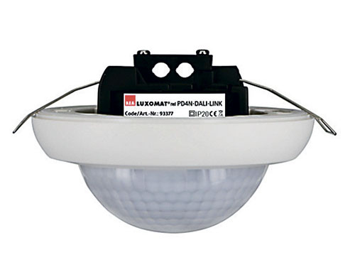

Датчик DALI-Link
Датчик DALI-Link

Специалисты B.E.G. нашли решение для реализации данной задачи с помощью серверного приложения в сочетании с датчиками KNX и DALI-Link. Серверное решение имеет мультипротокольный шлюз, который позволяет объединить несколько типов протоколов воедино. Таким образом, сервер позволяет получить не только полный обзор всего здания, но и нескольких объектов недвижимости по отдельности. Лицензии на серверы вариативны и могут быть адаптированы в точном соответствии с требованиями заказчика.
Для установления связи через KNX с датчиками DALI-Link в здании используются шлюзы B.E.G. DA64/230/KNX-REG DALI/KNX. Кнопочные интерфейсы для помещений без планшетов управления и актуаторы жалюзи представлены устройствами KNX. Для работы системы KNX устанавливаются дополнительные блоки питания, USB-интерфейсы и IP-маршрутизаторы, линейные коплеры линий KNX, которые также поставляются компанией B.E.G.
