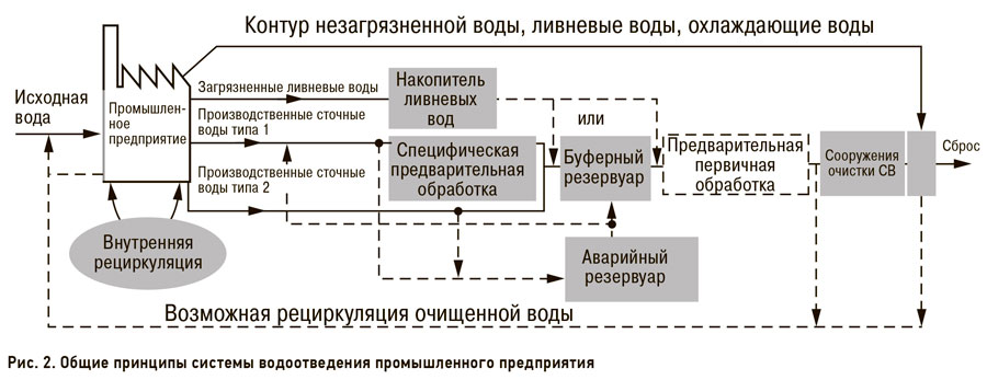

Организация выходящих водных потоков должна как можно точнее соответствовать схеме на рис. 2, которая в общем случае обеспечивает наилучшую технико-экономическую оптимизацию системы водоотведения промышленного предприятия.
В систему водоотведения входят:
• внутренние системы рециркуляции в производственных цехах, позволяющие по мере возможности осуществлять извлечение (в целях повторного использования) сырьевых материалов, уменьшать расход загрязненных потоков, подлежащих обработке, снижать потребление свежей воды;
• системы разделения потоков сточных вод.

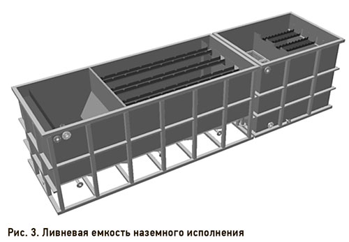

Такое разделение потоков позволяет применять накопительные, буферные, усреднительные, а также аварийные резервуары (рис. 3).

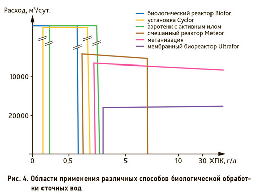

При выборе технологии биологической обработки (рис. 4) следует исходить:
• из способности сточных вод к биоразложению (отношение химической потребности в кислороде (ХПК) к биологической потребности в кислороде (БПК), причем особое внимание следует уделить случаям, когда это отношение превышает 3);
• из концентрации загрязнений по таким показателям, как ХПК, БПК, азот по Кьельдалю, содержание фосфора;
• из общего солесодержания, резкие изменения которого могут оказывать влияние на биологические процессы.

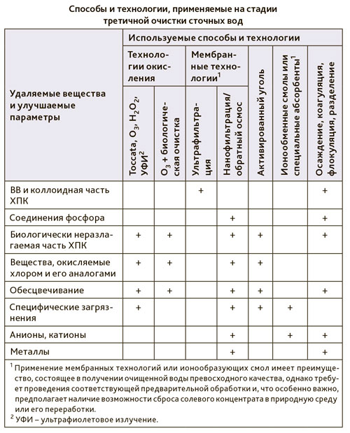

С другой стороны, третичная очистка может осуществляться и для последующей рециркуляции обработанной воды в производственные цеха, в системы охлаждения с градирнями, системы промывки, системы пожаротушения и даже в системы питания котельных установок.
В таблице приводится краткий перечень способов и технологий, применяемых на стадии третичной очистки.
