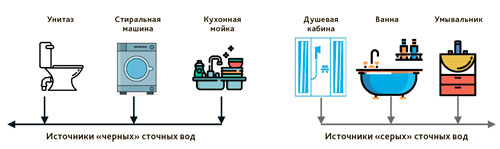

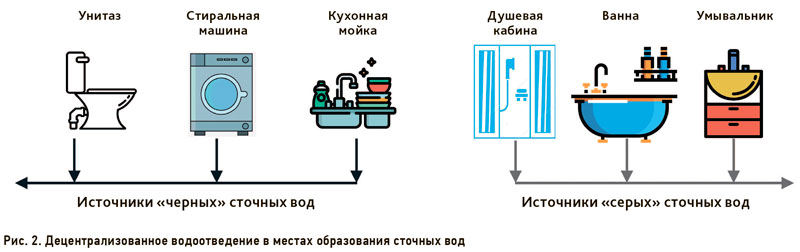

Возможным направлением может являться внедрение в практику децентрализованной очистки сточных вод, и не просто разделение потоков зонально по районам (рис. 1), а еще и более локально в местах их непосредственного образования, так называемое разделение сточных вод на «серые» и «черные» (рис. 2).
К «черным» можно отнести воды от унитазов, кухонных моек, стиральных машин, они имеют самую большую концентрацию загрязнений по таким веществам, как БПК, азот и фосфор, содержащимся в фекалиях, моче, остатках еды и моющих средствах.
При этом «серые» стоки, если их собирать от ванн, душевых и умывальников, будут содержать в себе значительно меньшую концентрацию загрязняющих веществ (по сравнению с «черными» и смешанными сточными водами), т. к. в своей основе их загрязнения представлены СПАВами и малой долей органических веществ. Такое разделение более целесообразно только при новом строительстве, когда возможно проектирование и монтаж раздельных сетей водоотведения («серые» и «черные» сточные воды) и водоснабжения (хозяйственное питьевое водоснабжение и техническое водоснабжение).
Рис. 2.
Децентрализованное водоотведение в местах образования сточных вод

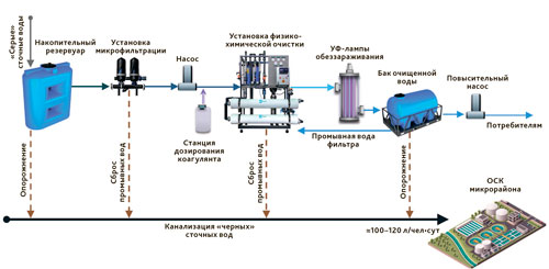

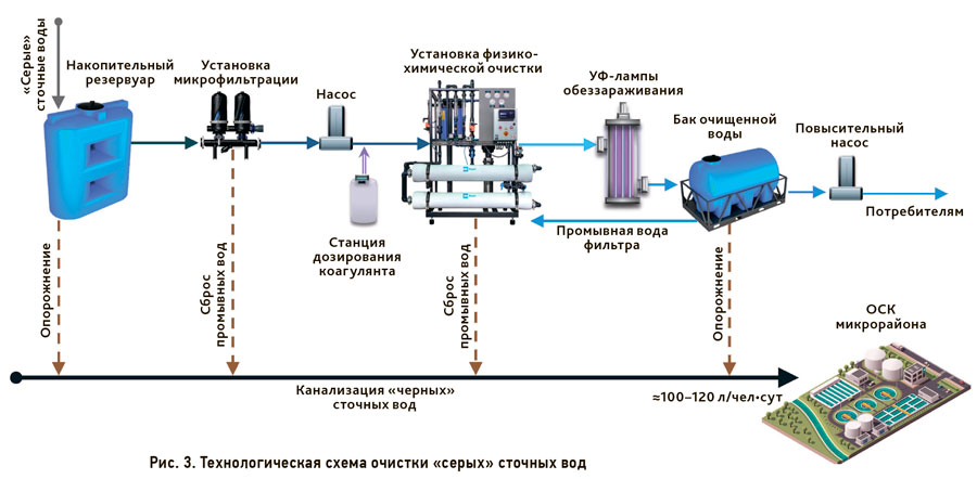

Установка очистки «серых» сточных вод
Сточные воды душевых, ванн и раковин («серые») отводятся по отдельной канализационной сети и аккумулируются в баке-накопителе, который располагается в подвале жилого дома. Далее накопленная вода подается на локальную установку очистки «серых» вод, также располагающуюся в подвале дома.
Установка состоит из систем грубой фильтрации, ультрафильтрации и обеззараживания. Схема очистки осуществляется следующим образом: поток сточных «серых» вод поступает в резервуар накопителя-отстойника, где далее с помощью насоса подается через установку микрофильтрации на установку ультрафильтрации, после чего обеззараживается с помощью УФ-ламп и далее накапливается в резервуаре чистой воды (накопителе). Очищенная вода из накопителя подается на нужды потребителей. Повысительный насос с гидробаком необходим, чтобы поддерживать давление в сети технического водоснабжения и подавать воду на верхние этажи в соответствии с водоразбором. Накопительный резервуар оснащен системой опорожнения для сброса отстоянной воды в канализацию (поскольку объем воды, поступающий на очистку, может быть избыточен по отношению к водопотреблению); установки микро- и ультрафильтрации оборудованы трубопроводом отвода фильтрата; бак очищенной воды оснащается трубопроводом опорожнения, все они соединены с трубопроводом «черных» сточных вод и поступают на ОСК микрорайона.
Рис. 3.
Технологическая схема очистки «серых» сточных вод
Очищенная вода может подаваться на различные нужды, а именно домовые (полив зеленых насаждений на придомовой территории и/или использование в качестве технического водоснабжения, например для унитазов), городские (полив зеленых насаждений, заполнение цистерн спецавтотранспорта для мойки улиц).
