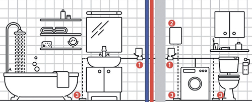

Система EKF AquaExpert предназначена для автоматического отключения подачи воды и выдачи звукового оповещения при возникновении протечек воды в системах водоснабжения, отопления и канализации. В местах вероятного появления воды – в ванных комнатах, кухнях, совмещенных санузлах, душевых, под стиральной машиной и т. д. – устанавливаются датчики протечки воды. При попадании воды на датчик протечки воды сигнал от датчика передается на модуль управления. Модуль управления, в свою очередь, передает управляющий сигнал на электропривод шарового крана, который и перекрывает воду. Для оповещения пользователя модуль управления выдает звуковой сигнал. Для того, чтобы вернуть краны в исходное положение, необходимо перезагрузить систему.
На рисунке представлена схема системы AquaExpert. В состав системы в базовой конфигурации входят три датчика протечки воды, модуль управления и два шаровых крана с электроприводом.
Изменение СДЗ в течение первых 15 лет срока окупаемости системы
Рисунок
Схема системы AquaExpert: 1 – шаровый кран с электроприводом, 2 – модуль управления, 3 – датчик протечки
