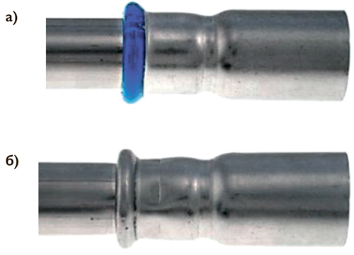

Синяя индикаторная фольга
Синяя индикаторная фольга: а) неопресованное соединение; б) опресованное соединение (фольга снята)
Для своевременного обнаружения и предотвращения утечек система трубопроводов Uponor INOX снабжена:
• синей индикаторной пластиковой пленкой (фольгой) на фитинге (рис. 1), которая позволяет быстро обнаружить неопрессованные соединения. Эта простая система защиты уже доказала свою эффективность при монтаже других систем Uponor – фитингов S-Press PLUS. Фольга устанавливается на заводе-изготовителе компанией Uponor и может быть легко удалена вручную после успешной опрессовки. Таким образом, монтажники могут сразу увидеть, какие фитинги еще не были опрессованы;

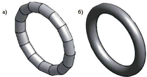

• уникальным уплотнительным кольцом многоугольной формы (рис. 2), которое устанавливается перед опрессовкой для максимальной безопасности и обеспечивает необходимый уровень герметичности. Кольцо гарантирует, что неопрессованные или некачественно выполненные соединения будут надежно идентифицированы во время первого испытания давлением. В случае, когда контур фитинга не зажат и происходит утечка воздуха или воды, специалист по монтажу имеет возможность мгновенно исправить ситуацию и предотвратить возникновение серьезных проблем в процессе работы системы из-за некорректного монтажа.
 Уплотнительное кольцо
Уплотнительное кольцо: а) многоугольной формы от Uponor; б) традиционной формы
