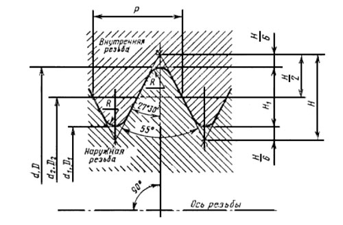

1. Параметры цилиндрической трубной резьбы определяются ГОСТ 6357-81 «Основные нормы взаимозаменяемости. Резьба трубная цилиндрическая», согласно которому:
Номинальный профиль резьбы и размеры его элементов должны соответствовать указанным на Чертеже 1:
Чертеж 1
d — наружный диаметр наружной резьбы (трубы); d1 — внутренний диаметр наружной резьбы; d2 — средний диаметр наружной резьбы; D — наружный диаметр внутренней резьбы (муфты); D1 — внутренний диаметр внутренней резьбы; D2— средний диаметр внутренней резьбы; Р — шаг резьбы; Н — высота исходного треугольника; Н1 — рабочая высота профиля; R — радиус закругления вершины и впадины резьбы

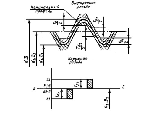

При этом, согласно тому же ГОСТ 6357-81, допускается выполнение резьбы с отклонениями от заданных значений (допуски), при соблюдении которых резьба также будет соответствовать ГОСТ 6357-81.
Схемы полей допусков наружной и внутренней резьбы приведены на Чертеже 2.
Отклонения отсчитывают от номинального (идеального) профиля резьбы в направлении перпендикулярном оси резьбы.
Чертеж 2
es — верхнее отклонение диаметров наружной резьбы; ES — верхнее отклонение
диаметров внутренней резьбы; ei — нижнее отклонение диаметров наружной резьбы;
EI — нижнее отклонение диаметров внутренней резьбы.

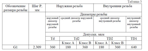

Числовые значения допусков диаметров наружной и внутренней резьбы должны соответствовать приведенным в Таблице 3:
Отметим, что, согласно Таблице 1, величина H1 (рабочая высота профиля резьбы) равна 1,478515 мм, а, в соответствии с Таблицей 3, допуски по внутреннему диаметру внутренней резьбы D1 и наружному диаметру наружной резьбы d составляют 640 мкм и 360 мкм соответственно. На Чертеже 3 приведены профили внутренней и наружной резьбы G1, выполненные с максимальным допустимым отклонением от номинального профиля в соответствии с Таблицей 3. При этом указанные профили резьбы полностью соответствуют требованиям ГОСТ 6357-81.
Чертеж 3
На чертеже отчётливо видно, что в этом случае только 32,4 % высоты профиля резьбы участвует в резьбовом соединении.

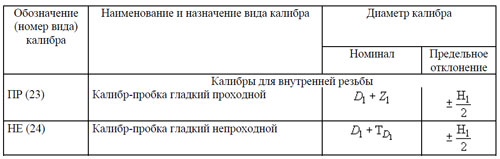

В соответствии с пунктом 6.2. ГОСТ 2533-88 «Калибры для трубной резьбы. Допуски» размеры диаметров гладких калибров для контроля наружной и внутренней резьбы должны определяться по формулам, указанным в Таблице 4.
Таблица 4
Значения показателей H1 и Z1 приведены в Таблице 5.
Таблица 5
Из анализа данных приведённых выше таблиц следует, что диаметр гладкого проходного калибра будет равен:
- номинальное значение: D1+ 52 мкм = 30,343 мм
- значение с предельным верхним отклонением: D1+ 52 мкм + 13 мкм = 30,356 мм
- значение с предельным нижним отклонением: D1+ 52 мкм - 13 мкм = 30,330 мм

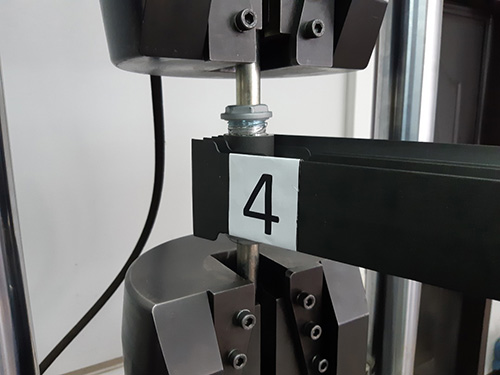

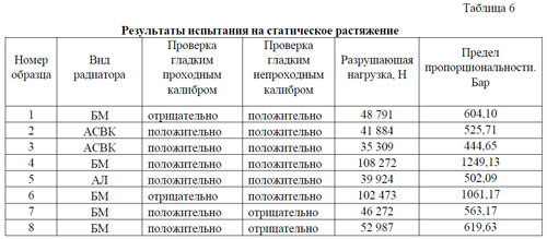

Все образцы прошли проверку резьбовыми (проходным и непроходным) калибрами, а также дополнительно были проверены гладкими калибрами. Результаты проверки гладкими калибрами приведены в Таблице 6.
Образцы 7 и 8 были подобраны так, что непроходной гладкий калибр свободно без усилий с небольшим люфтом входил в резьбовое отверстие секций радиаторов. В образцы были ввинчены резьбовые пробки, которые рекомендует производитель радиаторов. Испытания проводились на статическое растяжение до разрушения образцов в сертифицированной лаборатории.
Таблица 6
Результаты испытаний подтверждены официальными протоколами испытательной лаборатории, видео и фото съёмкой.

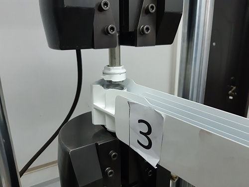

На примере образца №4 отчётливо видно, что при испытании биметаллического радиатора деформация происходит в резьбовом соединении.
При испытании алюминиевого радиатора и радиатора со стальным теплопроводящим каналом разрушение происходило в корпусе секции радиатора.
Из приведённых данных следует, что резьба радиатора отопления, не прошедшая проверку гладким проходным (образца 1, 6) или непроходным (образца 7, 8) калибром, однако полностью соответствующая требованиям ГОСТ – 6357, при проведении проверки резьбовыми калибрами образует такое резьбовое соединение, предел пропорциональной деформации которого многократно превышает величины давлений, которые могут выдержать другие элементы систем отопления.
Показательным является также тот момент, что радиаторы, чьи резьбы не прошли проверку каким-либо гладким калибром, по своей надежности и безопасности в части разрушения резьбового соединения показали схожий, а в некоторых случаях и лучший результат по сравнению с теми радиаторами, чья резьба прошла проверку обоими гладкими калибрами.
Это в очередной раз доказывает, что проверка резьбы гладкими калибрами никоим образом не влияет на прочность резьбового соединения радиатора отопления и, как следствие, на безопасность и надежность данного прибора.
Более того, для образцов №7 и №8 разрушающая нагрузка резьбового соединения оказалась выше нагрузки разрушения корпуса секции алюминиевого радиатора и радиатора с вертикальным стальным каналом. Особенно показательно, что алюминиевые радиаторы со стальным вертикальным каналом показали худшие результаты, чем обычный алюминиевый радиатор.
Исходя из всего вышеизложенного в настоящей статье, мы можем сделать однозначный вывод, что предусмотренные в настоящее время методы контроля внутренней резьбы отопительных приборов только резьбовыми калибрами (п.8.2. ГОСТ 31311-2005) являются более чем достаточными для производства надежных и безопасных для потребителя отопительных приборов.
