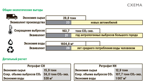

Для наглядной демонстрации этой экономии Schneider Electric использует инструмент Green Calculator. Он позволяет рассчитать эквиваленты сэкономленных ресурсов при проведении ретрофита по сравнению с полной заменой устройства в переводе на привычные понятия (см. схему).
Базой такого расчета является документ PEP (профиль экологического воздействия продукта), который сопровождает каждое устройство Schneider Electric и содержит в себе расчет количества ресурсов, необходимых для производства единицы продукции. Так, инструмент позволяет рассчитать разницу между производством целого распределительного устройства и отдельных комплектующих.

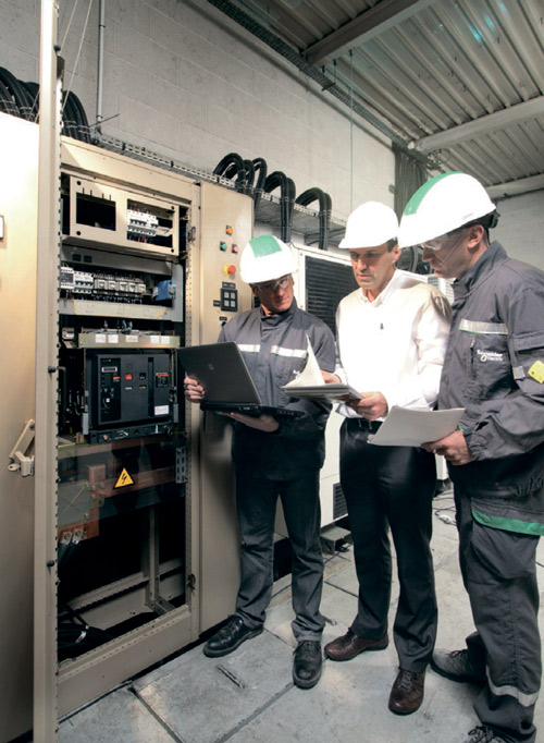

Система беспроводного термомониторинга контактных присоединений Asset Connect
Причина № 1 повреждений электроустановок и незапланированных остановов производства – это возгорания, произошедшие в результате перегрева контактных присоединений. В новых распределительных устройствах Schneider Electric уже предусмотрена опция постоянного термомониторинга ответственных узлов и участков, но такую систему можно установить и на любое уже установленное оборудование в рамках проектов модернизации.
Система беспроводного термомониторинга контактных присоединений Asset Connect от Schneider Electric включает в себя датчики контроля температуры Easergy TH110 и датчики состояния окружающей среды Easergy CL110, точки доступа беспроводного сигнала, шкаф контроля температуры для локального отображения и передачи информации с датчиков.
Внедрение подобного решения является страховкой компании от последствий таких широко распространенных проблем, как неправильный монтаж и эксплуатация оборудования, нарушение температурных режимов и ошибки проектирования всей щитовой в целом. Система Asset Connect разработана в русле современных трендов управления техническим состоянием энергетического оборудования на основе принципов предиктивного мониторинга и обслуживания. Важное преимущество предиктивного подхода, реализуемого Schneider Electric, состоит в том, что предприятие может производить ремонт оборудования, а также планировать техническое обслуживание, основываясь на данных его фактического состояния, получаемых непрерывно в режиме реального времени, а также алгоритмах прогнозирования. При этом такой подход не исключает регулярных предупредительных технических работ и ремонтов, но позволяет по максимуму сократить количество требуемых ресурсов и остановов.
