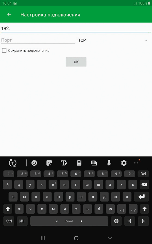

Отдельно следует отметить возможности удаленного доступа. Внутри организации c использованием локальной вычислительной сети или из любой точки мира посредством сети Интернет доступно подключение к приборам учета по протоколу TCP/IP. Для такого удаленного подключения достаточно будет указания IP-адреса и номера ТСР-порта (рис. 1).

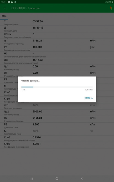

Новое приложение обеспечивает базовый функционал своего предшественника, приложения НАКОПИТЕЛЬ, а именно – чтение архивов приборов энергоучета производства НПФ ЛОГИКА.
Этот наследованный функционал можно рассматривать как первый сценарий использования приложения. Этот вариант предполагает личное посещение узла учета. Подключение, пара нажатий кнопок, немного времени на загрузку (рис. 2) – и в памяти мобильного устройства оказывается файл, содержащий данные прибора учета. Далее этот файл возможно передать на компьютер любым способом.
Рис. 2.
Чтение данных прибора в файл
Примером самого простого способа передачи может выступить подключение смартфона к USB-порту компьютера. Данные передаются в программу ПРОЛОГ, где сохраняются, систематизируются и при необходимости распечатываются в виде отчетов.

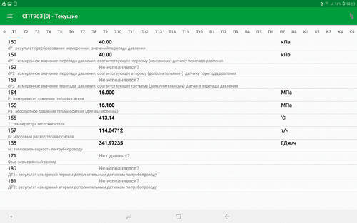

Второй сценарий подразумевает использование приложения ИНСПЕКТОР при пусконаладочных работах: корректировка настроек, наблюдение за текущими значениями (рис. 3), отслеживание реакции на действия оператора.
Рис. 3. Просмотр текущих значений тепловычислителя СПТ963, трубопровод 1

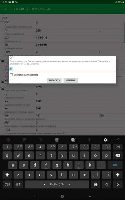

Справедливости ради отметим, что дисплей прибора учета так или иначе позволяет производить вышеперечисленные действия без дополнительных устройств. Вместе с тем использование планшетного ПК или смартфона часто оказывается весьма оправданным в плане комфорта и эффективности работы. В качестве примера приведена иллюстрация (рис. 4) процесса изменения настроечного параметра СР («Расчетные сутки») корректора СПГ740.
Рис. 4. Ввод настроек

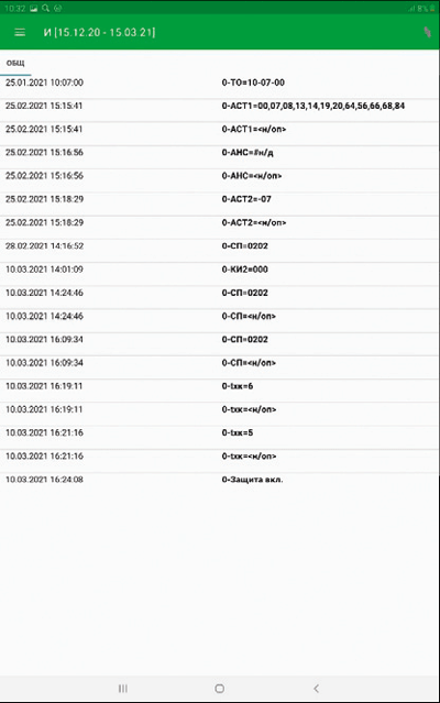

И, наконец, четвертый сценарий – сопровождение работы представителей поставщика энергоресурса при приемке узла и при контроле режимов его работы. Инспектора может заинтересовать обстоятельный анализ всех аспектов функционирования, включая архивные и текущие значения, настройки и контрольные параметры. И всё это обеспечено функционалом приложения. В качестве примера приведен скриншот просмотра архива изменений (рис. 5).
Рис. 5. Просмотр архива изменений
