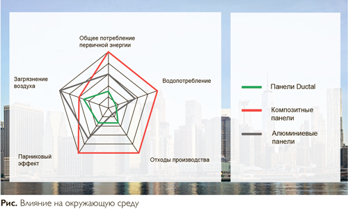

 Если сравнить влияние на окружающую среду фибробетона Ductal® и других вариантов конструкций (см. рис.), то очевидно, что его использование дает преимущество по всем основным экологическим критериям – общему потреблению первичной энергии, влиянию на загрязнение воздуха, водопотреблению, влиянию на парниковый эффект, отходам производства.
Так, уровень выбросов парниковых газов при его производстве в два-три раза ниже по сравнению с производством композитных или алюминиевых панелей. Водопотребление при производстве Ductal® в шесть раз ниже, чем при изготовлении композитных панелей и в три – алюминиевых. И лишь по последнему критерию, отходам, алюминиевые панели имеют небольшое преимущество, но это только из-за того, что сам алюминий гораздо легче. Композитные же панели создают в процессе производства гораздо больше отходов.

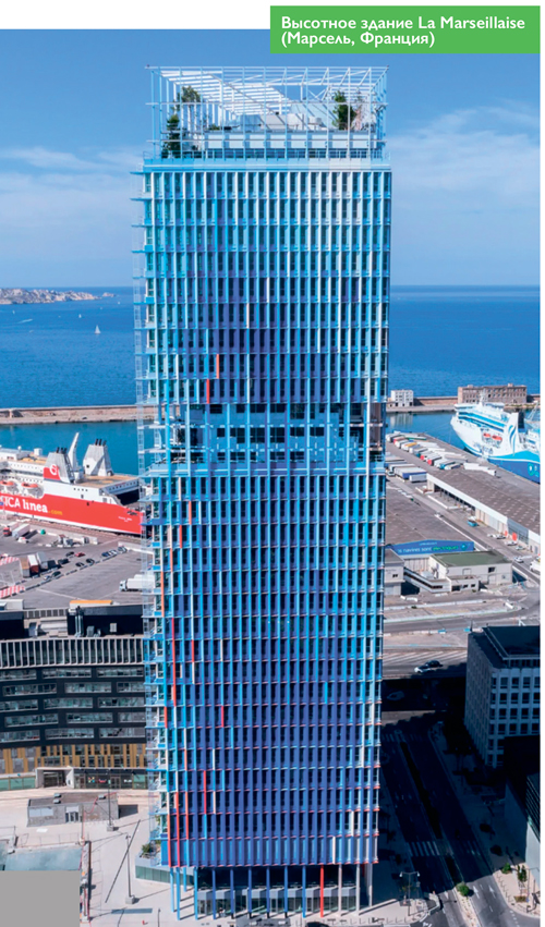

Примером сертифицированного по зеленому стандарту объекта, в высокий рейтинг которого внес свой вклад фибробетон Ductal®, является высотное здание La Marseillaise во Франции, в Марселе. Высота его составила 135 м (31 этаж). Фасад был выполнен полностью из бетона. Элементами фасада являлись перфорированные элементы длиной 4 м, шириной 0,6 м, но с минимальной толщиной элемента всего 25 мм. При этом в такой панели нет арматуры в привычном понимании. Эти элементы не просто создают запоминающийся визуальный образ здания, но и служат элементами  солнцезащиты, то есть снижают энергопотребление и делают здание энергоэффективным.
Здание получило высокую оценку LEED Gold BD+C: Core and Shell. Благодаря использованию фибробетона Ductal® в категориях «Инновации» и «Материалы и ресурсы» здание получило дополнительные баллы.

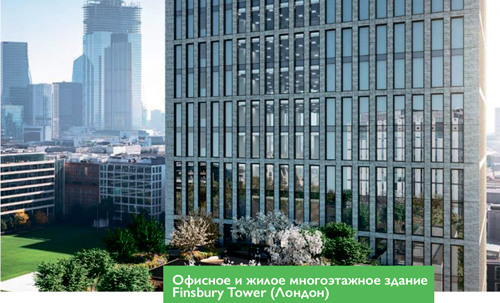

Другие интересные примеры зеленых зданий с фасадами из фибробетона Ductal® – офисное и жилое многоэтажное здание Finsbury Tower в Лондоне, получившее рейтинг BREEAM Excellent, посольство США в Мапуту, Мозамбик, с рейтингом LEED Silver. В последнем здании фасады перфорированные, причем перфорация в качестве художественного мотива использует традиционные узоры местных племен.
