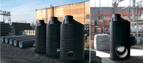

Московский завод FDplast изготавливает трубы FD SVT и шахты колодцев диаметрами от 500 до 1600 ID и классами жесткости SN2, SN4, SN6, SN8, что позволяет заказчику подобрать колодец необходимого диаметра и класса жесткости под каждый объект. Изделия изготавливаются в соответствии с ГОСТ 32972-2014 «Колодцы полимерные канализационные».
Колодцы представляют собой сварную монолитную конструкцию. В качестве шахты используется спиральновитая труба FD SVT. Все комплектующие колодцев соединяются в заводских условиях, что гарантирует герметичность изделия. В месте установки колодца выполняются только земляные работы, после чего монтируется монолитный колодец.
Завод изготавливает колодцы нескольких видов: канализационный, водопроводный, кабельный. Специалистами завода разработаны типовые решения – проекты колодцев, что позволяет заказчику и производителю экономить время и средства, требуемые на разработку проекта и изготовление колодца. Разнообразие подготовленных типовых решений позволяет заказчику выбрать необходимый проект в короткие сроки.

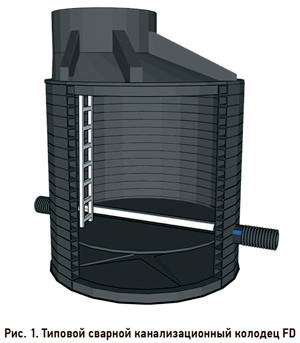

Канализационные пластиковые колодцы FD (рис. 1) предназначены для оборудования, эксплуатации и обслуживания систем безнапорной хозяйственно-бытовой канализации, водоотведения стоков промышленных предприятий, дождевых осадков и грунтовых вод.
На выбор заказчику завод предлагает три вида канализационных колодцев: лотковые, безлотковые, перепадные.
Лотковые колодцы представляют собой цилиндрическую шахту, в нижней части которой размещается лоток для разводки труб – кинет. Неотъемлемой частью колодца является камера для бетонирования, позволяющая закрепить колодец в грунте на месте строительства, и два патрубка диаметром 160 мм для заливки бетона.
Безлотковые колодцы применяются для приема дождевых и грунтовых вод и могут быть как дождеприемными, так и дренажными.
Перепадные колоды применяются для целей изменения глубины заложения трубопровода и снижения скорости потока сточных вод.

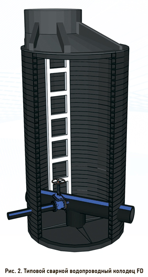

Водопроводные пластиковые колодцы FD (рис. 2) применяются на напорных водопровод-но-канализационных сетях для обслуживания размещенного в них контрольно-измерительного оборудования, запорно-регулирующей арматуры и пожарных гидрантов. Корпус водопроводного колодца также имеет цельносварную конструкцию с шахтой из полиэтиленовой спиральновитой трубы FD SVT и необходимым количеством подключений.
Завод готов предложить четыре типовых решения: водопроводный, водомерный, противопожарный колодцы, а также колодец для утепленного трубопровода.
Водопроводный колодец используется для обслуживания запорно-регулирующей арматуры.
Водомерный колодец применяется для замера объемов поступающей и выходящей воды. Для этих целей колодцы комплектуются механическими, магнитно-электрическими или лазерными водомерами.
Противопожарные колодцы устанавливаются на сетях противопожарного водопровода и служат цели отбора воды для тушения пожаров.
Колодцы для утепленного трубопровода используются в регионах с трудными климатическими условиями, характеризуемыми низкими температурами воздуха и большой глубиной промерзания грунтов.

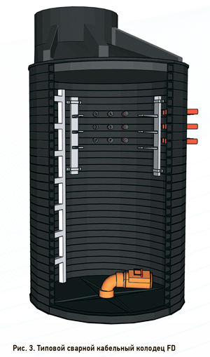

Кабельные колодцы (ККС) FD (рис. 3) применяются для прокладки кабельных коммуникаций любого типа, протяжки слаботочных сетей и выполняют функции смотровых устройств.
Завод предлагает заказчику несколько типовых решений: колодец оперативного доступа (КОД), колодец кабельный универсальный (ККУ), колодец ККУ с автоматической системой пожаротушения, колодцы для транспозиции, кабельный коллектор, кабельные вводы.
