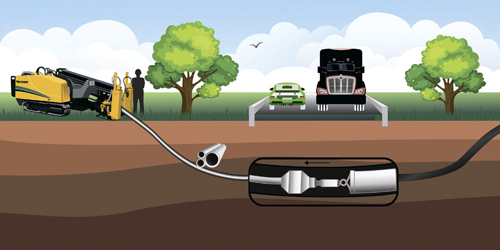

Для осуществления «прокола» грунта под автомобильными или железными дорогами применяется специальная буровая установка. Наиболее востребованная технология – прокол посредством горизонтального направленного бурения (ГНБ). Чтобы отслеживать правильность выполняемых процессов, применяется беспроводная локация, благодаря которой можно получать нужные данные об осуществлении «прокола» под дорогой от точки установки бура до места наклона отверстия и при необходимости проводить корректировку работы буровой головки.
Чтобы бур продвигался по прямой линии, требуется обеспечить постоянную скорость вращения без малейших изменений. После выполнения «прокола» под дорогой на бур закрепляют специальный конусный расширитель, который проходит сквозь отверстие в противоположном направлении, благодаря чему отверстие расширяется с одновременным уплотнением его стенок. После этого в расширенное отверстие вводят футляр, в котором уже будут протянуты соответствующие коммуникации. Методика дает возможность при необходимости прокладывать под дорогами сразу несколько труб.

Чтобы беспрепятственно провести «прокол» под дорогой посредством технологии ГНБ, отверстия следует делать на 50 % больше в диаметре, чем сечение труб или других коммуникаций. Для достижения нужных размеров отверстия можно выполнить несколько проходок расширительными конусами. По завершении работ получаются чистые скважины с гладкими стенками. В готовое отверстие протягивают трубу.
