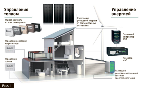

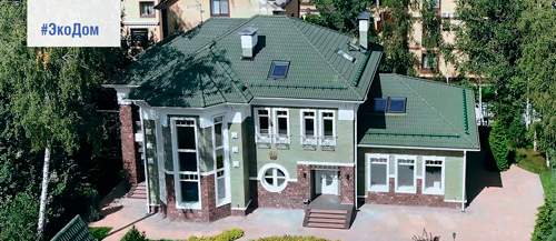

Добиться высоких показателей энергоэффективности возможно только при комплексном подходе ко всем инженерным системам зданий, а главное, при их планировании на этапе проектирования. Рассмотрим самые важные материалы, системы и коммуникации, которые необходимо продумать и включить в проект до начала строительства, на примере конкретного дома, построенного в Подмосковье (рис. 1).

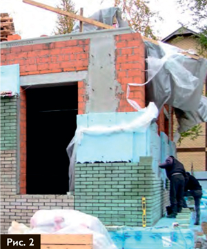

Утеплитель стоит размещать снаружи конструкции дома (рис. 2). Таким образом, основная кирпичная масса несущих стен дома оказывается внутри системы, напоминающей термос. За счет высокой теплоемкости стен и перекрытий дневные/ночные колебания температуры сглаживаются, перенося дневное тепло на ночь, а ночную прохладу на день, что также повышает экономичность кондиционирования и отопления.

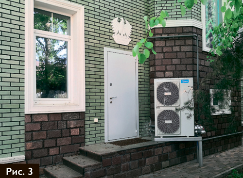

Для охлаждения воздуха можно использовать систему на базе потолочных и напольных фэнкойлов, а также чиллера. При этом внешний вид здания не портят многочисленные вывешенные наружу уличные блоки сплит-систем, а вся система становится более экономичной. Холодоносителем в системе кондиционирования является вода, а активным охлаждающим агрегатом – чиллер. Сам чиллер (один мощный блок на все здание) установлен снаружи, за зданием (рис. 3). От него внутрь здания осуществлен ввод на основе незамерзающей жидкости, которая через теплообменник передает холод или тепло в водяной контур фэнкойлов.

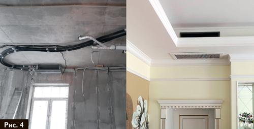

Места для установки фэнкойлов, а также подводка коммуникаций к ним и управляющим термостатам закладываются в проект (рис. 4).

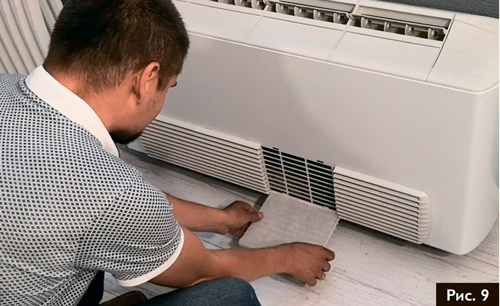

Использование подобной системы приводит к тому, что необходимость в открывании окон для проветривания помещения отпадает. При установке современных качественных герметичных стеклопакетов в помещение не проникает уличный шум и пыль. А частицы органики и пыли, которые появляются в результате жизнедеятельности внутри помещений, по крайней мере летом, очищает система кондиционирования: в каждом фэнкойле также установлен воздушный фильтр (рис. 9).

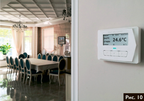

Климат-контроль необходимо осуществлять с помощью современных электронных универсальных термостатов, например NUT Microart. Это уникальное решение, когда регулирование всех трех систем возможно с помощью одного прибора. При этом включение системы отопления или системы охлаждения происходит автоматически, в зависимости от заданной температуры. Также универсальные термостаты можно использовать для управления температурой воды в бассейне (рис. 10).

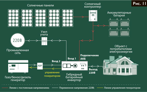

Если на объект подведена промышленная сеть 220 В, то на этапе проектирования здания важно заложить в схему электропроводки коммуникации для резервной системы на случай отключения электроэнергии.

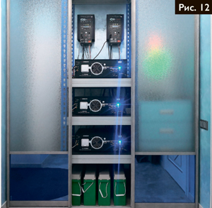

Основная задача резервной системы – полное обеспечение объекта электроэнергией на время отключения промышленной сети 220 В. Кроме того, при подключении альтернативных источников энергии с помощью гибридных инверторов обеспечивается подкачка вырабатываемой от солнца энергии в домашнюю сеть, а при необходимости – и во внешнюю промышленную сеть (рис. 11). Эти функции снижают расходы на электроснабжение, а также позволяют увеличивать мощность пикового потребления на объекте. Всеми этими возможностями обладают гибридные батарейные инверторы МАП в связке с солнечными контроллерами или с сетевым инвертором (рис. 12).

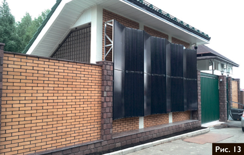

Для круглогодичной эксплуатации в средней полосе России солнечные панели лучше устанавливать вертикально, что позволяет значительно уменьшить их загрязнение в осенне-зимний период. Часть массива ориентируется на 30 ° на юго-восток, другая, соответственно, на юго-запад (рис. 13).
Такое решение используется для того, чтобы сместить пик выработки с полуденного времени на начало и на конец дня, то есть сделать поступление солнечной энергии более равномерным. Солнечная энергия преобразуется двумя солнечными контроллерами и поступает на аккумуляторы и инверторы, соединенные на три фазы.
