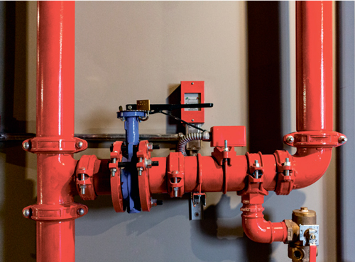

• Узел запорной, контрольно-измерительной арматуры на вводе в здание.
• Насосная станция, необходимая для повышения напора при недостаточном давлении воды, забираемой из наружных сетей. Ее размещают как в отдельном помещении, так и в бойлерной, котельной, тепловом, водораспределительном пункте.
• Водонапорный или гидропневматический бак, содержащий запас воды, необходимый для начала тушения до запуска насосов. При гарантии автоматического пуска пожарного насоса допустимо его не проектировать.
• Распределительные вертикальные стояки, горизонтальные участки трубопроводов, проектирование и прокладка которых ведутся с учетом оптимальных мест расстановки ПК на этажах зданий. Если здание выше шести этажей, то необходимо кольцевание пожарных стояков общей системы питьевого, противопожарного водопровода. Трубопроводы ВПВ по нормативным требованиям монтируют только из металлических изделий, в отличие от труб для систем пожаротушения, использующих воду, для которых допустимо применять пластиковые изделия, например из огнестойкого полипропилена, армированного стекловолокном или огнезащитным базальтовым материалом.
Внутренние пожарные краны, устанавливаемые в доступных местах согласно расчету, чтобы была возможность орошения любой точки защищаемых помещений здания одной или большим количеством струй в зависимости от требований СП 10.13130.2020 (Свода правил пожарной безопасности) к внутреннему пожарному водопроводу. Оптимальная высота монтажа ПК – 1,35 м от пола. Допустим монтаж спаренных кранов – рядом, один над другим. Расстановка пожарных кранов всегда должна быть отображена на плане эвакуации при пожаре.
• Ручные пожарные стволы и рукава с соединительными головками, размещаемые в пожарных шкафах возле запорных клапанов ПК в пожарных шкафах.
• Кнопки для запуска вручную пожарных насосов, установленные возле всех ПК здания, а также блокировка электропривода задвижки ВПВ с установками пожарной сигнализации с датчиками дыма, тепловыми извещателями в их шлейфах, что значительно повышает надежность пуска.
