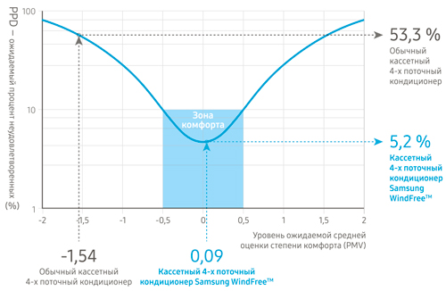

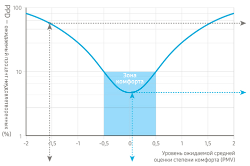

Шкала субъективна, поэтому для того, чтобы спрогнозировать число людей, которые при заданных условиях будут чувствовать тепловой дискомфорт, используется еще один показатель – ожидаемый процент неудовлетворенных, или PPD (percentage of people dissatisfied). Эмпирически определенная зависимость, связывающая PPD и PMV, похожа на зеркально отраженное гауссово распределение – чем дальше от PMV = 0, тем больше недовольных (рис. 1).
Зависимость значений индекса PPD от PMV
Впрочем, как видно из приведенного графика, даже при PMV = 0 в помещении, скорее всего, найдется около 5 % недовольных. Состояние «терпимого дискомфорта» вызовет неудовлетворенность у 30 % людей, а при пограничном значении PMV между «терпимо» и «слишком» недовольна будет половина пользователей, что уже попросту неприемлемо...
К сожалению, именно так чаще всего и обстоят дела. Рейтинг обычного кассетного четырехпоточного кондиционера – он изображен на рис. 1 и 2 серыми стрелками, – согласно исследованию Comfort Air-Flow Development for 4-Way Ceiling-Type Air Conditioner Applying Hybrid Flow Path, составляет −1,54, то есть дискомфорт чувствуют 53,3 % людей в помещении.

В результате даже мощный кассетный четырехпоточный кондиционер WindFree обеспечивает PMV = 0,09 – дискомфорт чувствуют только 5,2 % пользователей (синие стрелки на рис. 2).
Значения индекса PPD и PMV для разных типов кондиционеров

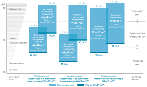

Кроме того, кондиционер WindFree работает практически бесшумно, поскольку его вентилятор вращается очень медленно. Испытания показали, что уровень шума самого громкого кассетного четырехпоточного кондиционера WindFree мощностью 7,1 кВт составляет всего 32 дБА, что практически не мешает сну (если, конечно, в офисе кто-то спит), а самый тихий кассетный однопоточный кондиционер WindFree мощностью 3,2 кВт производит шум уровня 24 дБА, т. е. не может заглушить даже тиканья наручных часов (рис. 3).
Уровни шума, производимого разными моделями кондиционеров Samsung WindFree
Рисунок 3.
