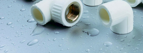

Ярким примером является ситуация, когда подрядчики спустя всего лишь год с момента запуска системы водоснабжения или отопления обнаруживают, что полипропиленовые фитинги с металлическими закладными массово протекают на строительных объектах. Причиной столь неприятной ситуации и всех вытекающих из нее последствий явилось использование закладных из черной стали вместо принятой в мировой практике латуни. Усугубляет ситуацию и тот факт, что действующий на территории РФ ГОСТ 32415-2013 «Трубы напорные из термопластов и соединительные детали к ним для систем водоснабжения и отопления. Технические условия» не регламентирует материалы и их марки металлических элементов при проектировании и производстве комбинированных фитингов, чем, в свою очередь, пользуются некоторые производители.
