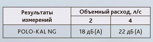

Пластиковые трубы, повсеместно применяемые в современном строительстве, за счет малого веса и высокой плотности отлично проводят звук: его очень хорошо и далеко слышно. Для решения данной проблемы в системах внутридомовой и наружной подземной канализации компания ТЕСЕ рекомендует трубные системы, выпускаемые австрийской компанией POLOPLAST: POLO-KAL NG и POLO-KAL 3S с высокой степенью звукоизоляции. Независимые акустические испытания в Институте Фраунгофера (Штутгарт, ФРГ) подтвердили высокий уровень шумозащиты систем POLOPLAST. Звукоизоляционные свойства были измерены и испытаны в соответствии со стандартом EN 14366 «Стендовые измерения уровня шума, производимого оборудованием внутренней канализации».
