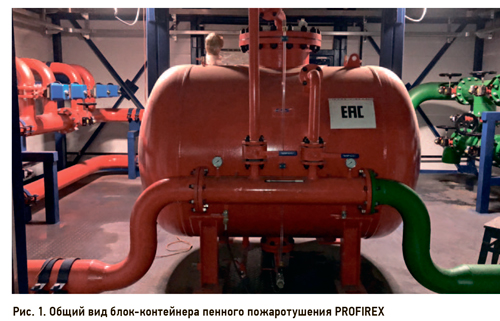

Блок-контейнеры пенного пожаротушения PROFIREX представляют собой универсальные модульные быстровозводимые сооружения каркасной или цельносварной конструкции контейнерного типа, соответствующие климатическим условиям эксплуатации, обладающие необходимым заказчику уровнем огнестойкости, содержащие в своем составе узлы хранения и дозирования пенообразователя и пожарно-техническое вооружение, а также коммутационные узлы и органы управления, позволяющие обеспечить надлежащую пожарную безопасность объекта защиты (рис. 1).

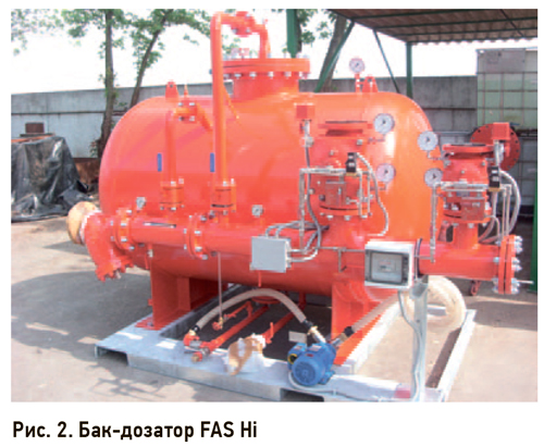

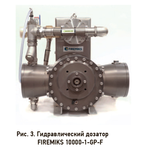

Базовый ассортимент данного оборудования может быть представлен баками-дозаторами для хранения концентрата пенообразователя (рис. 2) или гидравлическим (турбинным) дозатором с шестеренчатым или плунжерным насосом пенообразователя (рис. 3) в комплекте с емкостью из нержавеющей стали для хранения пеноконцентрата. Возможно также рассмотрение иных вариантов:

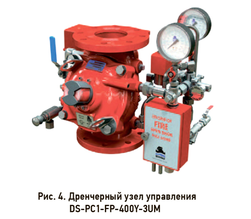

Наиболее широкое применение получили дренчерные узлы управления (рис. 4) в комплекте с соленоидным клапаном для дистанционного электрического пуска и блоком концевых выключателей для контроля состояния базового клапана узла управления, оснащенным двумя сенсорами, регистрирующими крайние положения запорного элемента клапана. В качестве отсечной арматуры для обслуживания на входе и выходе из узла управления применяются дисковые затворы или клиновые задвижки. Возможно применение иных инженерных решений в соответствии с требованиями и пожеланиями заказчика:

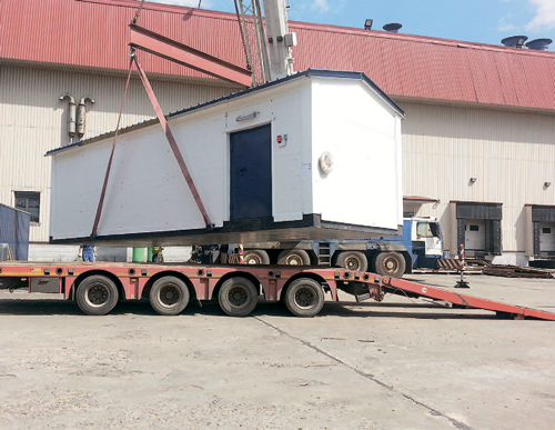

  • массогабаритные характеристики, позволяющие осуществлять перевозку всеми видами транспорта и выполнять погрузо—разгрузочные работы с использованием стандартной грузоподъемной техники;
