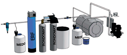

Примерная структура системы водоподготовки для водогрейного котла

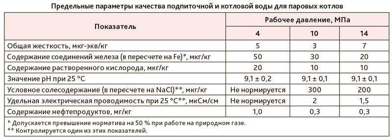

В качестве примера приведем таблицу предельных параметров качества подпиточной и котловой воды для паровых котлов по приложению 3 «Правил промышленной безопасности производственных объектов, на которых используется оборудование, работающее под избыточным давлением».
Есть определенные нормативы качества подпиточной воды для котлов с системой естественной и многократной принудительной циркуляции с паропроизводительностью в пределах 0,7 т/час для высоконапорных котлов парогазовых установок.
На входе системы помещается механический фильтр для промывки водной среды обратным током. Фильтр отсеивает механические примеси. Для снижения содержания в воде железа и марганца устанавливается система обезжелезивания. Уровень содержания железа и жесткости воды производится специальным аналитическим прибором.
Дозирующая станция по сигналу водосчетчиков осуществляет подачу окислителя пропорционально величине потока воды. Продукты окисления железа и марганца собираются в осадочном фильтре. Дозирующей станцией могут подаваться реагенты различного назначения: кислородосвязующие вещества с катализаторами, стабилизаторы остаточной жесткости, корректоры pH, поэтому такие устройства используются на разных стадиях процесса водоподготовки.
Для решения проблемы солесодержания котловой воды для установок небольшой производительности или при достаточно больших объемах возвращаемого конденсата вода смягчается методом натрий-катионирования через специальную установку.
Существенным недостатком при этом является появление большого объема экологически вредных отходов, требующих специальных разрешений на утилизацию, а также дорогих реагентов.
В котельных с высоким рабочим давлением пара и повышенным использованием подпиточной «вспомогательной» воды с высокой степенью очистки и деминерализации применяются установки обратного осмоса, позволяющие получить воду практически любой чистоты.
Такое оборудование применяют в парогазовых энергетических установках, котлах сверхкритического давления и т.п. При этом необходимо наличие вспомогательной безнапорной емкости и питательной насосной станции.
Для получения водной среды с заданными характеристиками используют мембраны с различной пропускной способностью. После установки обратного осмоса производится корректировка параметров воды до необходимых уровней в отношении pH, солесодержания и содержания растворенных газов. Дозированные добавки кислородосвязующих веществ и ингибиторов коррозии решают ситуацию только в установках относительно небольших размеров и производительности. По мере возрастания рабочего давления котла ужесточаются требования к содержанию в воде растворенного кислорода. В таких случаях применяются установки термической дегазации или деаэрации атмо-сферного или вакуумного типа. Остаточная концентрация газов в воде после таких мер практически ничтожна. После окончательной корректировки химсостава и pH воды путем дозирования реагентов процесс водоподготовки для паровых котлов можно считать законченным.

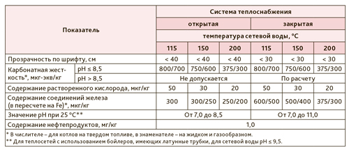

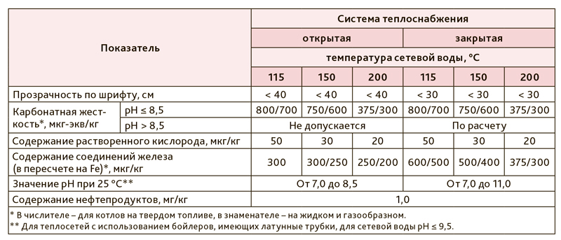

Система водоподготовки котла обеспечивает изменение исходных параметров до необходимых показателей, оговариваемых федеральными нормами и правилами в области промышленной безопасности. В качестве примера приводится таблица из приложения № 3 «Правил промышленной безопасности опасных производственных объектов, на которых используется оборудование, работающее под избыточным давлением».
