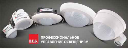

Основные категории в нашем ассортименте – датчики движения, датчики присутствия, датчики, работающие по протоколу DALI, по протоколу KNX, а также собственная разработка компании – система управления освещением DALI-SYS. Система масштабируемая, позволяет автоматизировать освещение как в одном конкретном помещении, так и во всем здании целиком. Если говорить простым языком, неважно, офис это, или склад, или административное либо жилое здание, – в едином диспетчерском центре есть пульт, на котором видно, какой светильник горит, сколько ламп нужно менять, где задать сценарий включения/отключения освещения. Также есть коробочное решение DALI-LINK – для отдельных помещений, например переговорных комнат или кабинетов. Через специальное приложение DALI-LINK на смартфоне пользователь может сам управлять настройками освещения и задавать программы индивидуальных сценариев. Приложение очень удобное, интуитивно понятное, нашим заказчикам нравится простота использования несмотря на то, что оборудование относится к классу профессионального.
В целом же датчики движения и датчики присутствия для бесконтактного управления освещением являются нашими ключевыми продуктами в России.
