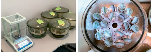

При подготовке настоящей статьи в лаборатории строи-тельной теплофизики НИИСФ РААСН были проведены исследования на материалах изделий из стеклянного волокна современного производства шести марок: URSA 36 PN (плотностью 15 кг/м3), URSA 37 PN (аналог марки П-15 плотностью 16 кг/м3), URSA 35 QN (плотностью 20 кг/м3), URSA 34 PN (плотностью 21 кг/м3), URSA 32 PN (аналог марки П-30 плотностью 26 кг/м3) и URSA 30 PN (плотностью 75 кг/м3) – рис. 1. Методика испытаний описана в [5].
Процесс экспериментального определения сорбционной влажности эксикаторным методом и бюксы с образцами минераловатных изделий в эксикаторе

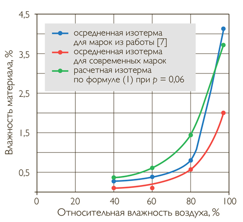

Если массовая доля связующего в материале составляет p, кг/кг, то формулу для расчета сорбционной влажности изделия по известным сорбционным влажностям его компонентов – связующего и волокна – можно записать в виде:
wсв = wв • (1 – р) + wс • р,
где  wв – сорбционная влажность волокна, %; wс– сорбционная влажность связующего, %; wсв – сорбционная влажность изделия, кг/кг.
По данной формуле возможно с помощью расчетов получать изотерму сорбции минеральной ваты, если известны изотермы сорбции волокна и связующего, а также массовая доля связующего в материале. Для исследованных марок изделий содержание синтетического связующего варьируется от 5 до 8 % по массе, а в среднем составляет 6 %, т. е. значение p приблизительно составляет 0,06.
В работе [4] была введена осредненная изотерма сорбции для исследованных марок. Для сравнения полученных результатов на современных марках на рис. 2 представлена построенная подобным образом осредненная изотерма, а также изотерма, полученная с помощью расчетов по формуле при p = 0,06.
Изотермы сорбции, осредненные по результатам исследований в разные годы

Проведенные экспериментальные исследования на материалах изделий URSA из минерального (стеклянного) волокна современного производства подтвердили снижение сорбционной влажности по сравнению с результатами исследований материалов этого же производителя, проведенных более 10 лет назад, как на полностью аналогичных марках, так и по средним значениям. Такой результат на практике может потенциально говорить о понижении эксплуатационной влажности для современных изделий, т. к. сорбция водяного пара является одним из основных механизмов увлажнения теплоизоляционных материалов в составе ограждающих конструкций зданий. Это, в свою очередь, сказывается на улучшении теплотехнических свойств (снижении эксплуатационной теплопроводности) исследованных марок [6]. Полученные изотермы сорбции всех исследованных марок оказались близки между собой, существенно различалась в зависимости от марки только максимальная сорбционная влажность. Зависимости между сорбционной влажностью и плотностью изделия не установлено. Построенная осредненная изотерма сорбции минераловатных изделий URSA может использоваться, например, при расчетах нестационарного влажностного режима ограждающих конструкций зданий по методике ГОСТ 32494 [7].
