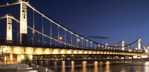

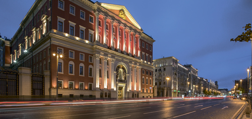

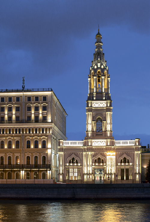

Какой объект Москвы, по вашему мнению, является наиболее интересным и красивым с точки зрения архитектурно-художественной подсветки?
Москва – город с неповторимой архитектурой, объемно-планировочной структурой. Сегодня уже свыше 2 000 зданий и сооружений, территорий оборудованы архитектурным и ландшафтным освещением. На отдельных зданиях и территориях установлены осветительные приборы, с помощью которых реализуются разные тематические светодинамические сценарии, – например, это комплекс зданий на Новом Арбате или ландшафтные зоны Бульварного кольца. В принципе, сам город является объектом, заслуживающим внимания или даже восхищения в части организации светоцветовой среды и, в частности, архитектурного освещения.
В Москве вопросами архитектурного освещения планомерно начали заниматься в середине 1990-х годов. В основном акцент был сделан на культовые сооружения. Затем установки архитектурного освещения появились на знаменитых «сталинских высотках», на зданиях вокзалов, театров и т. д. Новый этап начался с 2011 года, когда была принята «Программа развития единой светоцветовой среды Москвы».
В Москве архитектурное освещение, как и другое освещение, напрямую связано с градостроительной политикой города, с программами по совершенствованию планировочной структуры: стало появляться много парков, пешеходных зон, зон общения и отдыха, интересных современных зданий и сооружений с применением современных строительных материалов, и это не считая исторических зданий. Только с 2011 года по сегодняшний день было создано около 1 500 установок архитектурного и ландшафтного освещения. Ранее в 2008 году по заказу ГУП «Моссвет» Правительством Москвы была разработана и утверждена концепция по развитию единой светоцветовой среды города, положения которой и сегодня являются основой для создания современных установок всех видов освещения. На базе этой концепции были созданы дополнительные решения по освещению вылетных магистралей, центральных площадей города, в том числе его центрального ядра. У нас созданы концепции освещения территории Московского Кремля и прилегающих улиц, Нового Арбата, Проспекта Мира, ул. Тверской, Ленинградского проспекта и др., в которых определены основные решения по яркостным параметрам, световому ритму, колористике освещения. Именно на основании этих концептуальных решений в Москве планомерно развивается архитектурное освещение, причем в центральной части города работы по архитектурному освещению в основном подходят к завершению и сейчас все большее внимание уделяется периферийным объектам. Архитектурное освещение создавалось и с учетом туристических маршрутов, поэтому была создана подсветка мостовых сооружений – водный туристический маршрут, улицы Мясницкая, Большая Никитская, Никольская.
Относиться к иерархии объектов с точки зрения архитектурного освещения можно по-разному. Например, фасад здания Большого театра сделан лаконично, настолько эффективно и эффектно, что мы даже не видим источников света, с помощью которых решается задача освещения. Это цельный образ. Здесь нет никаких светодинамических сценариев, да и не нужно – сама архитектура является классикой.
Если говорить о некоей игре света, то можно выделить здания-«книжки» на Новом Арбате, где регулярно создаются те или иные светоцветовые сценарии. Это другой подход, который определяется расположением и социальным назначением улицы и придает ей определенную индивидуальность. Или Крымский мост: изначально там использовалось статическое освещение, сейчас сделана динамичная подсветка с возможностью создавать любые сценарии к мероприятиям разного уровня. Привлекательность Крымского моста и вообще мостов через Москву-реку в том, что переотраженные световые потоки дополняют светоцветовой образ игрой света на водной глади.
В 1995 году, 25 лет тому назад, к 50-летию победы в Великой Отечественной войне была создана установка освещения комплекса на Поклонной горе. Сейчас эта установка продолжает работать, но надеюсь, что в этом году мы ее заменим и поставим современные светильники.
Объектов очень много. В завершение упомяну Сретенку – улицу, где практически каждое здание имеет подсветку. В ближайшее время установки архитектурного освещения зданий на Сретенке будут переданы в наше хозяйственное ведение. Улица имеет неширокую проезжую часть, здесь по вечерам всегда гуляет много людей, а архитектурное освещение способствует созданию положительной эмоциональной атмосферы.
