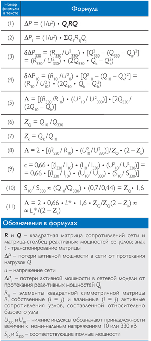

Рассмотрим квадратичную модель энергосистемы [4] счислом N узлов с реактивными мощностями Qi, к которым присоединяются различные РС напряжением ниже 110 кВ. Схема имеет один балансирующий узел – крупную электростанцию. Потери активной мощности в сети от протекания нагрузок Qi выражаются квадратичной формой (см. формулу(1)).
Из формулы (1) следует, что потери определяются суммой всевозможных произведений пар нагрузок на соответствующие собственные и взаимные активные сопротивления. Например, составляющая потерь, непосредственно связанная с нагрузкой узла № 1, представляет собой сумму N слагаемых (j = 1 … N) , как показывает формула (2).
Эта «взаимность» и обусловливает синергетическую особенность формулы (1) для потерь мощности, учитывая, что синергия определяется как совместное действие нескольких факторов в одном и том же направлении. Синергетичность здесь особенно явственно проявляется именно в наших энергосистемах по причине значительных потоков реактивной мощности. Как следствие, эти факторы «взаимности» усиливают влияние парных нагрузок, образуя врезультате дополнительный значительный эффект от произведения соответствующих величин.

и в двухцепной линии "330 кВ рассчитать нетрудно: δ∆P10= 6 кВт и δ∆P330= 62 кВт. Как видим, в линии 330 кВ эффект снижения потерь почти в 10 раз больший, хотя здесь реактивная нагрузка понизилась всего на половину процента и этим, казалось бы, можно пренебречь (!). Данный факт заслуживает подробного рассмотрения, поэтому формулу для снижения потерь в линии 330 кВ за счет установки в распределительной сети КУ представим в общем виде, см. формулу (3).
Формула (3) отражает свойство синергии электрической сети применительно к задаче КРМ: как видим, переменные Q330 и Qк усиливают влияние друг на друга, сколь ни была бы мала величина Qк, ее произведение на заведомо большую величину Q330 может дать, соответственно, очень большое снижение потерь, что мы и получили. Но теперь следует учесть и влияние активных сопротивлений линий, что расширит представления о синергии.
Кратность эффекта снижения потерь для энергосистемы
Получим формулу для расчета кратности возрастания эффекта по сравнению с распределительной сетью. Формула (3) для самой распределительной сети 10 кВ преобразуется в формулу (4). Искомая кратность представляет отношение формулы (3), пренебрегая здесь величиной Qk2 ввиду ее относительной малости, к формуле (4), что дает нам формулу (5).
Преобразуем формулу (5), введя относительные единицы для реактивных мощностей (формула (6)) и для степени КРМ (формула (7)). С учетом формул (6) и (7) кратность рассчитывается по формуле (8).
В формуле (8) упрощаем выражение в квадратных скобках, обозначая его через с:
а) выразим активные сопротивления через длины l330 и l10 и сечения F330 и F10 линий;
б) предположим, что выбор сечений ведется по экономическим плотностям тока;
в) учтем то, что эта плотность для кабельных линий всреднем в полтора раза превышает таковую для воздушных линий. В результате получим формулу (9).
В формуле (9) произведение первые двух круглых скобок (обозначим как Lu*) в варианте пропорционального роста номинальных напряжений и длин линий равнялось бы 1. Но это, как известно, не так: длины де-факто, согласно статистике, растут в два и более раз больше, чем соотношение номиналов напряжений. Далее, соотношение S10 /S330 равнялось бы соотношению соответствующих реактивных мощностей при одинаковых коэффициентах мощности «наверху» и «внизу». Но, как правило, коэффициент реактивной мощности tgφ10≈0,5, а tgφ330 ≈ 0,75 из-за значительных потерь реактивных мощностей в понижающих трансформаторах; следовательно, sinφ10≈ 0,44 и sinφ330 ≈ 0,7. Поэтому S10/ S330 равно 1,6 • ΖQ (см. формулу (10)).
В итоге значение кратности, определяемое по формуле (8), с учетом сделанных допущений и выкладок приобретает вид формулы (11).

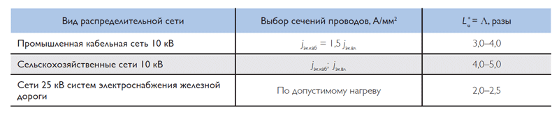

В таблице представлены кратности  Λ  для разновидностей РС и  значений Lu* при Ζк = 1. При Ζк = 0 ,5 кратность Λ снижается в полтора раза.
