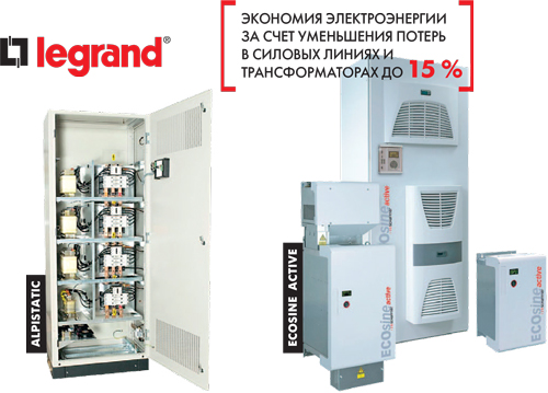

Самый экологичный и эффективный способ борьбы с реактивной мощностью – это использование устройств компенсации реактивной мощности (УКРМ). Они могут представлять собой автоматические конденсаторные установки, которые уравновешивают реактивную нагрузку, сводя ее к минимуму. Практика показывает, что установка УКРМ позволяет снизить потребление реактивной мощности до 90 %. Это становится возможным за счет уменьшения потерь в силовых кабелях и трансформаторах.
Установка постоянно измеряет расхождение фаз тока и напряжения и меняет свою емкость в зависимости от колебаний со стороны потребителей. Например, для подключения мощных устройств в линейке Legrand имеются конденсаторные установки и модули ALPIMATIC с электромеханическими контакторами. А для более динамических сред с большим количеством коммутаций и сложными переходными процессами были разработаны конденсаторные установки ALPISTATIC с полупроводниковыми контакторами.
В каждый момент времени УКРМ создает противовес реактивной нагрузке и может довести полезность мощности до 97 %. Благодаря этому работа УКРМ способствует уменьшению количества фактически потребленной энергии в кВА, а также гарантирует повышение стабильности уровня напряжения для потребителей. За счет этого снижаются затраты на электроэнергию, а также продлевается срок безаварийной работы самой разной техники.
Активные фильтры
Однако существуют такие ситуации, когда высокочастотное оборудование в электросети создает гармонические помехи. Их прямая компенсация не приведет к значительной экономии, однако наличие гармонических искажений в сети способно нанести серьезный вред станкам с ЧПУ, двигателям и другому дорогостоящему оборудованию.
Для борьбы с искажениями используются активные фильтры. Подобное устройство не просто сглаживает, но непрерывно генерирует компенсационный ток в противофазе к гармоникам искажений. При времени реагирования менее 300 мкс (например, такой параметр обеспечивает фильтр ECOsineActive) система оперативно устраняет гармонические искажения и восстанавливает синусоидальную форму тока.
За счет возможности компенсации больших всплесков (номинальный ток – до 300 А) и защите от вредоносной среды на уровне вплоть до IP54 современные активные фильтры успешно применяются в промышленности. Так, на проекте для завода TAKEDA в Ярославле в дополнение к системам УКРМ также был установлен активный фильтр гармоник APFSC4P400V120A, который обеспечивает расширенные возможности для защиты оборудования.
Активный фильтр может повышать качество электропитания, нейтрализуя гармоники вплоть до 50-го порядка, а также помогает компенсировать реактивную мощность, обеспечивая баланс токов в системе, многократно снижая уровень нагрева и вибраций. Благодаря этому износ оборудования сводится к минимуму и соблюдаются лимиты энергопотребления, ставшие характерными для многих поставщиков электроэнергии.
