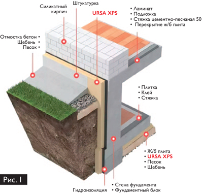

Материал обладает низким коэффициентом теплопроводности и водопоглощения, высокими прочностными характеристиками. Показатели теплопроводности URSA XPS не снижаются даже при эксплуатации во влажной среде, обеспечивая нормальный температурно-влажностный режим внутри утепленного цокольного помещения (рис. 1).
Закрытая пористая структура URSA XPS и свойства поверхности материала исключают капиллярную влагопроводность и обеспечивают минимальное влагопоглощение даже в условиях гидростатического давления.
URSA XPS может использоваться при непосредственном контакте с грунтом и грунтовыми водами. Устойчивость плит URSA XPS к циклическому перепаду температур обеспечивает высокую, до 500 циклов, морозостойкость. Это позволяет применять материал в конструкциях, подверженных частой смене температурных режимов, при сохранении механических и теплоизоляционных свойств.
Несмотря на органическую природу сырья, материалы URSA XPS обладают абсолютной устойчивостью к воздействию органических кислот, выделяющихся микроорганизмами. Поэтому материал может использоваться в конструкциях, непосредственно соприкасающихся с грунтом и растительностью.
Высокие деформационно-прочностные характеристики плит из экструдированного пенополистирола позволяют воспринимать кратковременную распределенную нагрузку до 50 т/м2. Материал сохраняет стабильные физико--механические свойства, форму и размеры не менее 50 лет. Сочетание физико-механических свойств плит URSA XPS препятствует промерзанию тела фундамента и грунта основания на пучинистых грунтах.
Защита с помощью плит из экструдированного пенополистирола также значительно повышает долговечность гидроизоляционной мембраны, предохраняющей сооружения от проникновения в них почвенной воды и влаги. Уложенные поверх гидроизоляции плиты из экструдированного пенополистирола предохраняют ее от преждевременного старения, перепадов температур и механических повреждений при движении грунта. Таким образом, утепление фундамента не только способствует эффективному использованию подземных площадей, но и продлевает срок жизни здания в целом.

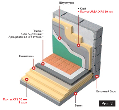

Утепление стен подвала: последовательность и правила монтажа
Сначала по выровненной наружной поверхности стен подвала устраивается гидроизоляция, которая может быть обмазочной или оклеечной. По гидроизоляции крепятся плиты из экструдированного пенополистирола URSA XPS (рис. 2).
Крепление плит к стене производят следующим образом: гидроизоляцию подплавляют в трех–пяти точках и плотно прижимают теплоизоляционную плиту. Если для крепления плит используется мастика, она наносится на поверхность плиты теплоизоляции точечно в количестве 8–10 маячков на плиту 1 250×600 мм.
В зоне цоколя устанавливаются анкеры из расчета 4 анкера на плиту. Плиты располагаются в шахматном порядке. Каждую плиту URSA XPS с L-образной кромкой укладывают вплотную к соседним плитам, чтобы шип-паз верхней плиты закрывал шип-паз нижней плиты, – это обеспечивает отсутствие сквозных зазоров через слой теплоизоляции и позволит снизить теплопотери.
После устройства обратной засыпки котлована плиты плотно прижимаются к стенам подвала благодаря подпору грунта.
