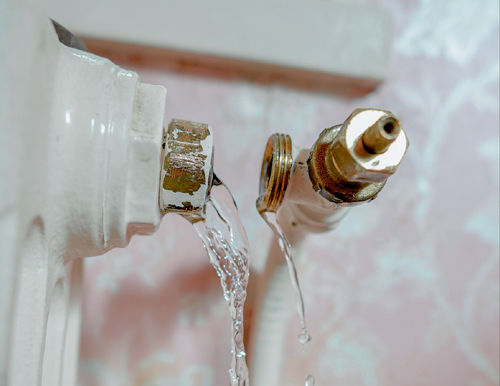

Системы защиты от затопления помещений позволяют предотвратить негативные последствия при возникновении аварийной ситуации, возникшей в системе водоснабжения. Система может быть установлена на любой стадии проведения ремонтных работ, а также в уже эксплуатирующейся системе водоснабжения. В основном система защиты включает в себя следующие элементы:
