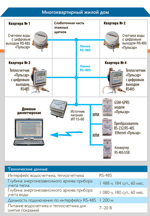

Сбор данных счетчиков воды и тепла «Пульсар» с цифровым выходом по проводам
Автоматизированный сбор показаний счетчиков воды и тепловой энергии с цифровым выходом по проводам в многоквартирном доме, передача данных в единую диспетчерскую по GPRS, Ethernet-каналам связи.
+ Датчик внешнего магнитного поля.
+ Отсутствие необходимости синхронизации показаний счетчика и автоматизированной системы.
+ Отсутствие избыточных коммутаций.
+ Повышенная надежность системы за счет отсутствия вторичных преобразователей.
+ Возможность определения направления потока.
+ Возможность определения протечки.
+ Отсутствие потерь данных при обрыве линии.
Состав
  • Счетчики воды «Пульсар» с цифровым выходом RS-485.
  •  Счетчики тепла «Пульсар» с цифровым выходом RS-485.
  •  Источники питания ИП 15-60 (1 источник на 250 счетчиков воды, тепла).
  •  GSM-GPRS-модем «Пульсар»
  •  Преобразователь RS-232/RS-485-Ethernet «Пульсар».
  •  Конвертер RS-485/USB.

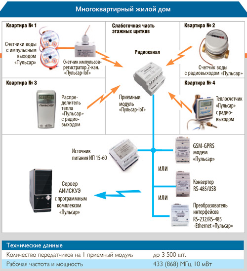

Система сбора данных счетчиков энергоресурсов по радиоканалу «Пульсар-IoT»
Автоматизированный беспроводной сбор показаний счетчиков воды, тепла и распределителей тепла «Пульсар» с радиовыходом в многоквартирном доме, передача данных в единую диспетчерскую по GPRS, Ethernet-каналам связи.
+ Технология LPWAN.
+ Снятие данных без доступа в квартиру.
+ Датчик внешнего магнитного поля в водосчетчиках и индикация снятия распределителя с батареи.
+ Количество приемных модулей минимально.
+ Нет привязки счетчика к приемнику (более удобная наладка).
Состав
  • Счетчики воды / теплосчетчики / распределители тепла / счетчики импульсов – регистраторы «Пульсар-IoT».
  •  Приемный модуль «Пульсар-IoT».
  •  Источник питания ИП 15-60.
  •  GSM-GPRS-модем / преобразователь интерфейсов RS-232 / RS-485-Ethernet / конвертер RS-485/USB.
