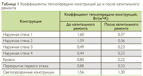

В большинстве европейских стран основную часть жилищного фонда составляют дома старой постройки (с 1950-х годов). Большинство этих жилых зданий, особенно в Центральной Европе, были возведены из сборных железобетонных блоков. На них приходится более трети конечного энергопотребления. Учитывая их плохое техническое состояние, капитальный ремонт таких зданий стал одной из первостепенных мер по энергосбережению.
Коэффициенты теплопередачи конструкций до и после капитального ремонта

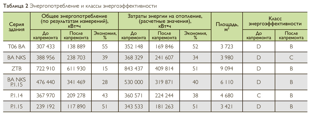

Таблица 2
Энергопотребление и классы энергоэффективности

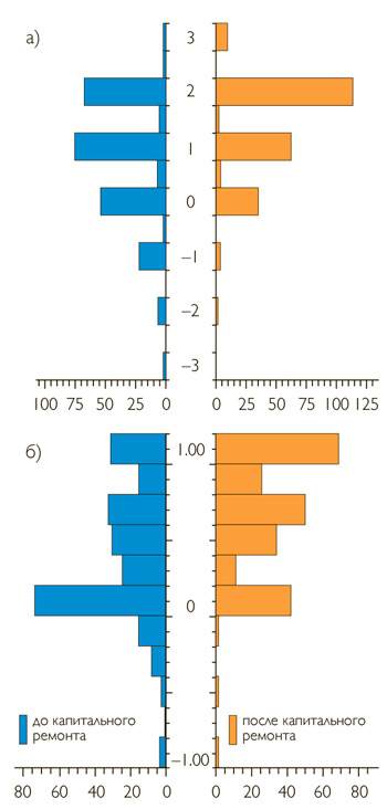

Оцениваемые жителями зданий а) тепловые ощущения и б) приемлемость тепловой среды

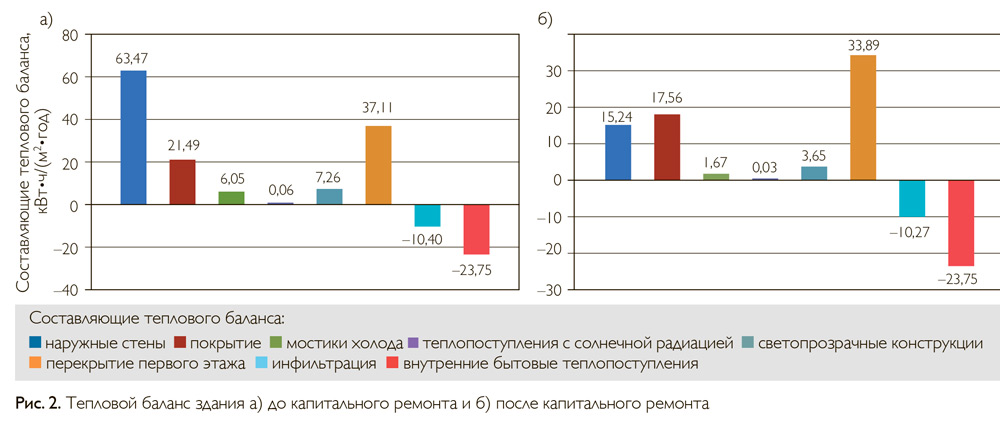

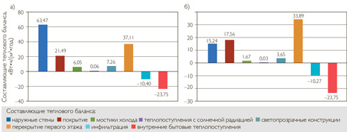

Рис. 2.
Тепловой баланс здания а) до капитального ремонта и б) после капитального ремонта

Отопительная нагрузка была рассчитана для каждой пары жилых зданий [7]. Полученный эффект энергосбережения превышал 30 % во всех парах исследуемых домов (табл. 1). Максимальное повышение энергоэффективности (52 %) было достигнуто после ремонта домов серии TА 06 BA. Согласно национальным требованиям Словакии на основании проведенных расчетов каждому зданию был присвоен соответствующий класс энергоэффективности. Отремонтированные здания получили более высокие классы энергоэффективности, чем их неотремонтированные аналоги.
Фактические данные о снижении потребления энергии исследуемыми зданиями соответствуют результатам расчетов почти во всех случаях, кроме домов серий:
  • ZTB: фактическая экономия энергии составила15 %, что на 36 % ниже расчетного значения (51 %);
  • BA NKS-S P.1.15: фактическая экономия энергии (28 %) на 12 % ниже расчетного значения (40 %).
Существенная разница между расчетными и фактическими значениями может быть вызвана нормируемыми климатическими условиями для Братиславы, которые использовались в методе расчета. Реальные условия обычно отличаются от нормируемых. В нашем случае реальная температура наружного воздуха менялась в течение отопительного периода.

Теперь представим результаты обследования уровня комфорта, основанные на субъективной оценке жильцов. Опрос проводился в тех же квартирах, где определялось фактическое потребление энергии, и включал мнение жителей об их ощущении теплового комфорта (рис. 1а) и показатель «приемлемости тепловой среды» (acceptability of thermal environment) (рис. 1б). Средний показатель теплового комфорта по ощущениям в зданиях без капремонта составил 0,78, что соответствует уровню дома «почти теплый», а в модернизированных зданиях – 1,36 (между «немного теплый» и «теплый»). Отвечая на вопрос о том, какой уровень теплового комфорта по ощущениям (по 7-балльной шкале ASHRAE) они предпочли бы, жители, проживающие в домах без реконструкции, практически единодушно выбрали среднее значение 1,23, а проживающие в модернизированных домах – 1,28, то есть. независимо от места проживания жильцы предпочитают одинаковый уровень теплового комфорта. Приемлемость тепловой среды тоже оценивали по шкале ASHRAE, и жители отремонтированных зданий указали на более приемлемые тепловые условия (0,56), чем жители зданий без внедрения энергосберегающих мероприятий (0,30).

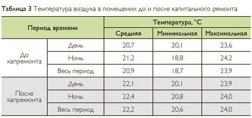

Температура воздуха в помещении до и после капитального ремонта

В процессе исследования рассчитывалась потребность в тепловой энергии как для неотремонтированных, так и для модернизированных зданий. Оказалось, что наибольшая экономия энергии обеспечивается за счет повышения теплоизоляции наружных стен. Это можно объяснить большой площадью поверхности стен. Удельный расход тепловой энергии на отопление определялся с учетом внутренних теплопоступлений и теплопоступлений с солнечной радиацией (рис. 5). В результате ремонта потребность в теплоте для теплоизолированной части здания значительно снизилась, а расчетная кратность воздухообмена осталась неизменной.
В соответствии с действующим словацким законодательством отремонтированным и неотремонтированным жилым домам был присвоен класс энергетической эффективности. Предпринятые мероприятия по энергосбережению снизили энергопотребление здания на 55 %, поэтому жилому дому, имевшему до ремонта класс энергоэффективности Е (159 кВт•ч/м2 в год), после реконструкции присвоен класс В (74 кВт•ч/м2 в год).

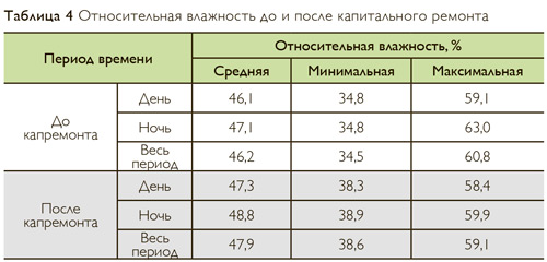

Относительная влажность до и после капитального ремонта
Качество внутреннего воздуха
Из собранных опытных данных видно (рис. 7 (справа), табл. 3), что средние дневная и ночная температуры внутреннего воздуха были выше в здании, где проведен энергоэффективный ремонт. Что касается относительной влажности воздуха, то она после ремонта практически не изменилась (рис. 7 (слева), табл. 4). Оба этих показателя соответствуют требованиям словацкого стандарта STN EN 15 251 (20 °C < T <24 °C; 30 % < RH < 70%)

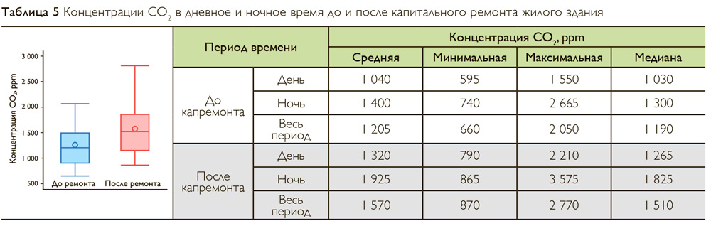

Таблица 5

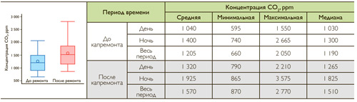

Концентрации CO2 в дневное и ночное время до и после капитального ремонта жилог о здания

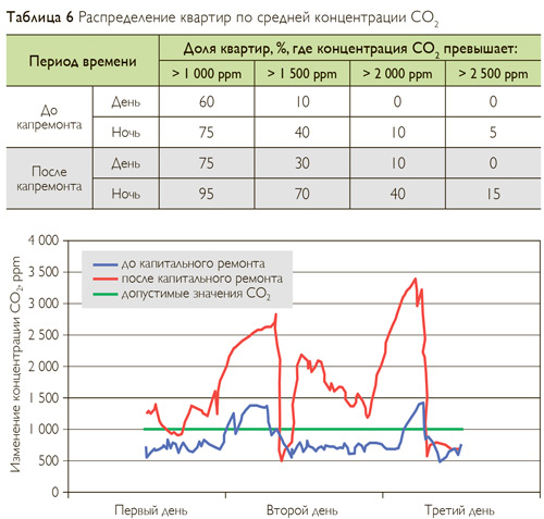

Концентрация СО2 до реконструкции здания (рис. 9, синяя линия) практически находилась в допустимых пределах (рис. 9, зеленая линия), однако после реконструкции были зафиксированы значительно более высокие значения (рис. 9¸ красная линия). В табл. 5 и на рис. 10 представлена описательная статистика концентрации CO2 в дневное и ночное время до и после ремонта жилого здания.
До реконструкции здания среднее значение СО2 составляло 1 205 промилле, а медиана составляла 1 190 промилле. После реализации мер по энергосбережению среднее значение концентрация CO2 составило 1 570 промилле, а медиана – 1 510 промилле.

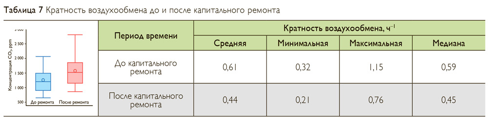

Более низкая концентрация CO2 до ремонта обеспечивалась лучшим воздухообменом в квартирах (в среднем 0,61 ч–1). После реконструкции средняя кратность воздухообмена (0,44 ч–1) упала ниже рекомендуемого минимума (0,50 ч–1) (табл. 7 и рис. 11).
Таблица 7
Кратность воздухообмена до и после капитального ремонта

При этом при ремонте ограждающих конструкций термическое сопротивление стен повысилось с 2,70 до 4,34, а окон с 0,64 до 0,77 м2•K/Вт. Отсюда можно понять, что в статье анализируются пятиэтажные жилые дома.
