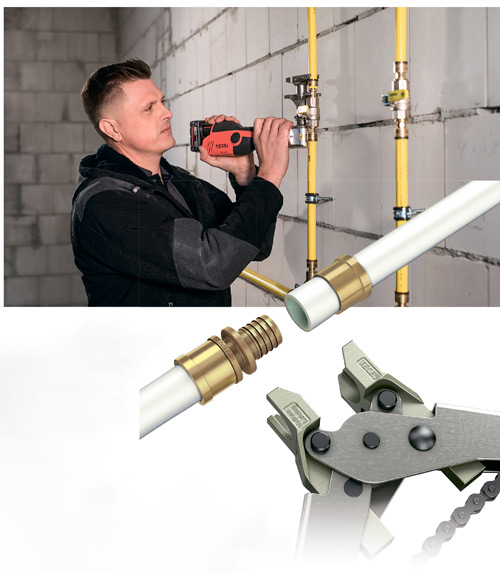

TECEflex: под знаком надежности
Универсальные трубы TECEflex предназначены в равной степени как для систем отопления, так и для водоснабжения благодаря особенностям своего многослойного строения.
Основой трубы TECEflex является внутренний слой сшитого полиэтилена (PE-X-с), выполняющий несущую функцию и придающий трубе прочность. Слой алюминиевой фольги, сваренной лазером встык, препятствует диффузии кислорода и «стабилизирует» трубу, в результате линейное температурное расширение TECEflex сопоставимо с расширением металлических труб. Защитную и декоративную функции выполняет наружный слой полиэтилена белого цвета.
Особая конструкция трубы гарантирует высокие рабочие характеристики системы TECEflex. Производитель заявляет рабочее давление 10 атм при температуре теплоносителя 95 °C и 20 атм при –20 °C. Однако проведенные испытания на разрыв показали, что значение разрушающего давления для трубы составляет не менее 75 атм.
Соединение трубы и фитинга производится без какого-либо дополнительного уплотнения. В соединении труба – фитинг уплотнением является сама труба. Вследствие этого долговечность и надежность соединения никак не связаны с характеристиками материала уплотнения.
Удобный и быстрый монтаж – вот одно из основных преимуществ труб TECEflex. При изгибании трубы не возникает заломов, а заданный радиус изгиба стабильно сохраняется в течение всего времени эксплуатации. Для монтажа применяется ручной инструмент, который позволяет работать даже в труднодоступных местах. С инструментом TECEflex нет необходимости в подводке электричества или сжатого воздуха, как зачастую бывает при работе со многими другими системами.
Специальная техника соединения при помощи осевых подвижных втулок сильно упрощает процесс монтажа. Нет необходимости нарезать резьбу, использовать сварку или пайку. Каждое соединение можно выполнить менее чем за 1 минуту. При этом не требуется никаких специальных навыков.
Конструкция соединения позволяет после сборки и опрессовки закладывать систему TECEflex в монолит. Это не противоречит СНиП по правилам монтажа трубопроводов из металлополимерных труб, так как в отличие от большинства известных систем трубопроводов соединения TECEflex гарантированно не требуют обслуживания (обтяжки) в течение всего срока эксплуатации.
Благодаря оригинальной технике соединения с помощью осевых подвижных втулок условный проход фитинга сопоставим с условным проходом трубы (фитинг является полнопроходным). Благодаря этому использование TECEflex значительно упрощает работу проектировщиков и монтажников. Это также существенно продлевает срок службы системы TECEflex, ведь именно в местах изменения величин условных проходов происходит интенсивный износ внутренней поверхности трубы. Минимальный срок службы системы TECEflex составляет 50 лет.

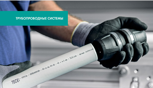

TECElogo: монтаж без инструмента
Технология систем трубопроводов для отопления и водоснабжения с соединением push-fit появилась в Европе сравнительно недавно и быстро обрела популярность. Ее особенность заключается в том, что труба просто вставляется в фитинг. Для обработки стыка достаточно лишь ножниц и калибратора, а вот сложный в обслуживании (и весьма дорогостоящий) запрессовочный инструмент не нужен. Это достигается благодаря тому, что фитинг уже полностью собран на заводе. Удобство системы позволяет обеспечить простой монтаж в пресловутых «труднодоступных местах»: нет необходимости использовать специальные инструменты.
Push-fit позволяет существенно сократить время монтажа – примерно на 30–40 %. Скорость монтажа в конечном итоге влияет и на общую стоимость системы – ведь теперь для монтажа требуется не только существенно меньше времени, но и меньше рабочей силы.
Технология предполагает, что качество всех компонентов системы должно быть идеальным. Поэтому производители уделяют большое внимание контролю качества и предлагают покупателям высококлассный продукт. Продукцию подобного уровня произвести возможно только на заводе с дорогостоящим профессиональным оборудованием, которое позволяет обеспечить абсолютное качество всех деталей. Например, особое внимание уделяется контролю толщины стенки трубы. Вероятность кустарных подделок полностью исключена.
Основу системы составляет металлополимерная труба из полиэтилена, сшитого электронно-лучевым методом (PE-Xc). Для предотвращение диффузии кислорода и стабилизации формы трубы служит слой алюминия, сваренного встык. Внешний слой полиэтилена белого цвета защищает трубу от ультрафиолета и механических повреждений.
Процесс монтажа состоит всего из трех операций: первая – необходимо обрезать трубу при помощи труборезных ножниц, вторая – надеть на один конец трубы калибратор, соответствующий диаметру трубы, и несколько раз повернуть его по часовой стрелке; третья – запрессовать соединение.

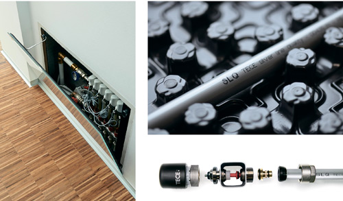

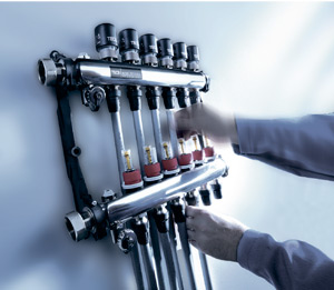

TECEfloor: идеальное сочетание всех элементов в системе поверхностного отопления
Для новой системы поверхностного отопления зданий TECEfloor характерна полная совместимость всех компонентов. Ассортимент, как и прежде, состоит из отопительных труб, системы укладки и фиксации труб, коллекторов и автоматики.
Высокие стандарты новой линии продуктов зафиксированы и обозначаются при маркировке знаком «Серебряная линия качества» (SilverLineQuality, SLQ), удостоверяющим качество и совместимость всех элементов. В собственной лаборатории компания ТЕСЕ протестировала взаимодействие всех компонентов в максимально экстремальном состоянии под воздействием типичных источников повреждений и исключила ошибки монтажа еще на стадии проектирования. Например, точность производства труб позволяет им превосходно сочетаться с деталями разборной концовки. Резиновые прокладки разборной концовки обеспечивают точное позиционирование в евроконусе коллектора. В сервоприводе размеры всех механизмов идеально подходят к клапану внутри коллектора. Ассортимент ТЕСЕfloor, помимо хорошо известных стальных коллекторов с количеством выходов от 2 до 12, включает пластиковые коллекторы на 2 и 3 выхода, легко соединяющиеся друг с другом в любых комбинациях для получения количества выходов до 12. Это существенно снижает затраты на складирование: ведь теперь речь идет о хранении не 11 артикулов, а всего лишь двух. С точки зрения монтажных организаций модули обеспечивают большую гибкость: требуется подключение дополнительного контура отопления – просто используется коллектор с тремя, а не с двумя выходами.
