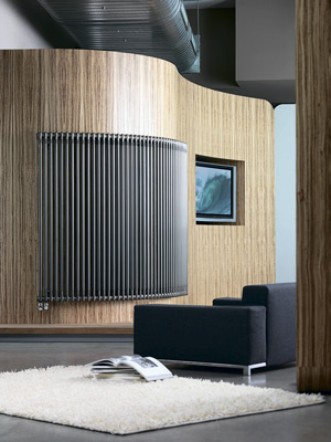

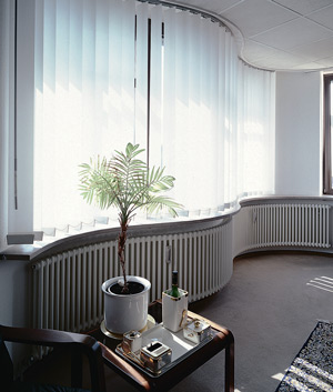

–Данный сегмент российского рынка отопительных приборов сравнительно молодой – ему около 18 лет, тогда как в Европе это направление развивается более 40 лет. За рубежом приблизительно с 70-х годов прошлого века начали понимать, что отопление может не только создавать тепло в помещении, но и привносить уют и красоту. Последнее время к отопительным приборам предъявляются дополнительные требования в части энергосбережения. Отечественный рынок, если говорить о высококлассном отопительном оборудовании – энергоэффективном, качественном, дизайнерском и, как следствие, более дорогостоящем, находится на начальном этапе и имеет скачкообразное развитие: кризисы отбрасывали нас назад, потом снова следовали подъемы. Это же касается и рынков систем отопления с потолочными подвесными излучающими панелями, и индивидуальных систем механической вентиляции. По каждому из этих направлений, в общем-то, ситуация одинаковая.
На сегодняшний день на российском рынке при выборе отопительных приборов доминирует ценовая политика, в первую очередь это алюминиевые и панельные радиаторы. Для массового жилищного строительства такая политика оправданна, но если говорить об индивидуальном жилищном строительстве, о проектах жилья премиум-класса, то в данном случае и эстетическая составляющая отопительного прибора играет важную роль.
Важно, чтобы на рынок выходила продукция только высшего качества с характеристиками, проверенными в результате испытаний и отражающими реальные показатели систем, тем самым снимая вопросы к качеству продукции.
Отопительные приборы премиум-класса до 2015 года даже были не отражены в статистике продаж в России. В настоящее время все производители этого сегмента занимают менее 5 % рынка, в то время как в Европе ситуация совершенно другая. К примеру, в Италии – самое большое потребление стальных трубчатых радиаторов среди европейских стран:  доля таких отопительных приборов различных производителей доходит до 20 %. В Германии практически не используют алюминиевые радиаторы: там большим спросом пользуются либо панельные, либо стальные трубчатые радиаторы разных производителей – их доля составляет 25–40 % в зависимости от региона. В Швейцарии практически нет ни алюминиевых, ни панельных радиаторов – там преобладают отопительные приборы из плоских труб различного дизайна.

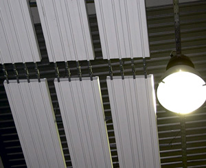

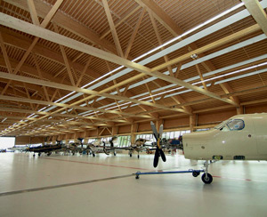

Рынок систем отопления с потолочными подвесными излучающими панелями также пока находится в стадии становления. Хотя сами технологии и были разработаны в 50-е годы прошлого века в России, но в силу отсутствия тогда возможности регулирования, опыта эксплуатации, нормативной базы в нашей стране они не получили развития. Идею подхватили в Европе, развили и в начале 2000-х принесли в Россию.
Первоначально количество проектов, задействовавших эти технологии, можно было сосчитать по пальцам. Совместно с НП «АВОК» мы проводили семинары и рассказывали специалистам об особенностях и эффективности систем отопления с потолочными подвесными излучающими панелями. А в 2009 году были выпущены рекомендации Р НП «АВОК» 4.1.6–2009 «Системы отопления с потолочными подвесными излучающими панелями». И, несмотря на то что на сегодняшний день проекты уже исчисляются сотнями, и у нас, и у наших коллег-конкурентов, производящих подобную продукцию, количество объектов с применением потолочного отопления с излучающими панелями (логистические комплексы, спортивные сооружения и т. п.) минимально в сравнении с другими типами отопления подобных объектов.
