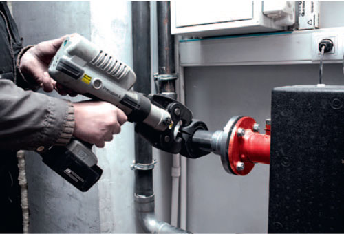

От коллег-строителей я узнала о методе холодной опрессовки стальных труб по ГОСТ 3262–75*. Поскольку на российском рынке такую технологию предлагает только немецкая компания Viega, я обратилась напрямую в их московское представительство. В офисе Viega мне подробно рассказали об уникальной пресс-системе Megapress, показали готовые образцы и фотографии с объектов. Впервые Megapress представили в России в 2014 году на выставке AquаTherm. Новинку сразу же взяли на вооружение частные строительные компании и ремонтные бригады. А вот коммунальные службы многоквартирных домов, насколько мне известно, до 2017 года ее не применяли.
Я обратилась к руководству Фонда капитального ремонта (ФКР) с предложением использовать Megapress вместо сварочных работ. Нам пошли навстречу и разрешили провести работы на одном стояке по всей высоте дома. Результат оказался отличным. Надежное герметичное соединение монтируется всего за несколько секунд, и сразу после опрессовки трубопровод готов к эксплуатации с полной нагрузкой!
После проведенного анализа на техсоветах в ФКР было решено продолжить работу по замене стояков отопления во всем доме по технологии Megapress. Узнав о такой возможности, многие жители сразу дали согласие на замену труб в своих квартирах.
Немецкое качество – гарантия надежности в процессе эксплуатации
– В первый отопительный сезон все соединения Megapress выдержали главное испытание – проверку временем. Каждый неопрессованный фитинг Megapress оснащен контуром безопасности SC–Contur, который дает гарантированную протечку при гидравлических или пневматических испытаниях. После обнаружения ошибок пропущенные фитинги быстро опрессовываются, и в результате гарантируется герметичность всего трубопровода в целом. Поэтому еще до начала отопительного сезона мы точно знали, что вся система смонтирована без ошибок и абсолютно герметична. Сейчас мы готовимся уже ко второму отопительному сезону, и я уверена, что он пройдет идеально.
Мое мнение как архитектора сводится к простому выводу: сварку применять, безусловно, надо, но только при строительстве новых объектов или в нежилых помещениях. А там, где люди уже обустроили свой быт, необходимо сводить к минимуму неприятности, которые доставляет капитальный ремонт. В этом как раз и помогают пресс-технологии Viega.
