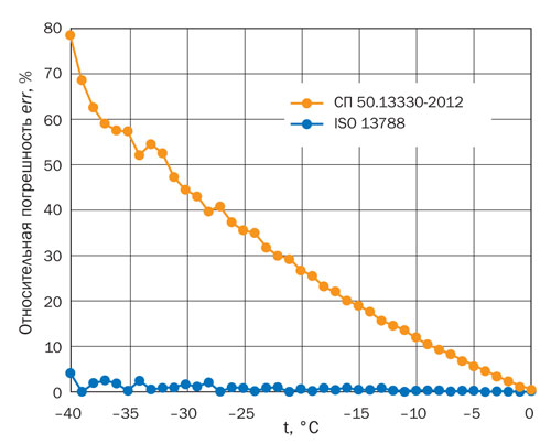

  • В п. 8.5 CП 50.13330 указано, что «плоскость максимального увлажнения определяется для периода с отрицательными среднемесячными температурами», однако формула (8.8): Ррасч = 1,84 × 1011 × exp(–5330/(273 + τ)), рекомендуемая для вычисления парциального давления насыщенного водяного пара, дает большую погрешность в диапазоне отрицательных температур. Так, погрешность рекомендуемой формулы (8.8) относительно экспериментальных значений парциального давления насыщенного водяного пара err = (Рэксп – Ррасч)/Рэксп × 100 % в области отрицательных температур монотонно возрастает с понижением температуры, достигая 80 % при –40 °C (рис. 1), что, конечно, недопустимо для ее применения.
  • Для сравнения: на рис. 1 приведены результаты расчетов относительной погрешности формулы Ррасч = 610,5 × exp(–(21,875 × τ)/(265 + τ)), рекомендованной для расчетов в [3]. Относительная погрешность этой формулы не превышает 2 %.
  • Рекомендуемая формула (8.8) лежит в основе вычисления комплекса fi(tм,у) – формула (8.7) и, соответственно, метода определения координаты плоскости максимального увлажнения.
Относительная погрешность err = ( Рэксп – Ррасч)/Рэксп × 100 % вычисления парциального давления насыщенного водяного пара по формулам, рекомендуемым в CП 50.13330 [3] и ISO 13788 [4]

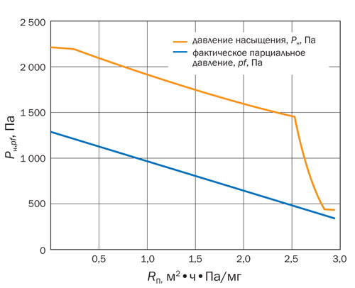

Действительно, как следует из таблицы, для второго слоя tм,у = 17,6 °C, что указывает на наличие в газобетоне плоскости максимального увлажнения. Однако расчеты, выполненные в рамках стационарной модели К. Ф. Фокина [2], опровергают наличие плоскости максимального увлажнения и выявленного авторами эффекта «переутепления» конструкции (рис. 2).
Результаты расчетов парциального давления насыщения
Открытие ложного эффекта обусловлено некорректностью используемого метода? Но в п. 8.5 CП 50.13330 указано: «Если при расчете обнаружилось две плоскости с tм,у в конструкции, то за плоскость максимального увлажнения принимается плоскость, расположенная в слое утеплителя». Все это вызывает только вопросы. В отличие от классического стационарного метода К. Ф. Фокина, предлагаемый авторами метод физически не нагляден, неудобен и нуждается в корректировке.
