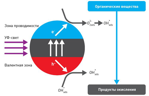

Окислительные фотокаталитические процессы протекают при низкой температуре (комнатной и ниже). Именно это делает фотокатализ на поверхности полупроводников (двуокись титана, окись цинка, смешанные оксиды) привлекательным для очистки больших объёмов воздуха и воды от незначительных по концентрации (миллионные, ppm, и даже миллиардные, ppb, доли) органических и некоторых неорганических загрязнений. Очистка происходит путём превращения молекул-загрязнителей в безобидные воду и углекислый газ, то есть путём полного окисления этих молекул кислородом воздуха.

Путём модификации поверхности TiO2 неметаллами удалось реализовать оба способа. Более того, применив смешанный TiO2 - ZnO катализатор удалось снизить или убрать совсем отравляющее воздействие на 2 таких веществ, как сложные фенолы и стирол-мономер. Дело в том, что при облучении ZnO в присутствии паров воды и кислорода, проще говоря на воздухе, образуются активные формы кислорода НО2 – радикалы и Н2О2 (перекись водорода). Эти формы кислорода не позволяют блокировать активные центры TiO2 π – сопряженным комплексам фенолов и стирола.
