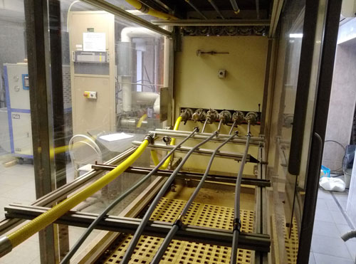

Способы тестирования соединений труб определены Международной организацией по стандартизации (ISO). Также и в ГОСТ 32415–2013 пп. 8.22 и 5.3.3 описан метод, предусматривающий обязательные испытания на стойкость к циклическому воздействию переменной температуры воды, прокачиваемой под давлением через образец.
Качество соединения с фитингами, проверяемое циклическим изменением температуры для трубных систем, проходит в чрезвычайно жестких условиях, поэтому требуется точность автоматического поддержания параметров испытаний. В этих условиях необходимо использовать специальный надежный стенд с качественными высокопроизводительными компонентами. Стенд состоит из испытательной камеры, циркуляционного насоса, электронагревателя, чиллера и программируемого пульта управления. Единственная лаборатория в России, имеющая оборудование для проведения всего комплекса описанного выше испытания, находится в АО «Завод АНД Газтрубпласт».
Норма по ГОСТ 32415–2013 Результат испытания
Сохранение герметичности соединения труб и фитингов в течение 5000 циклов переменной циркуляции холодной и горячей воды при действии внутреннего давления Испытуемые образцы производства «ПК Контур» выдержали 5000 циклов без потери герметичности
Суть этих испытаний, которые достаточно полно имитируют условия эксплуатации трубопровода, заключается в следующем. Для испытания соединений под воздействием переменной температуры транспортируемой среды собирается образец общей длиной порядка 6–7 метров, включающий отрезки труб с десятью соединительными деталями различных типов (концевые детали, муфты, отводы). Форма образца испытываемых соединений задается требованиями стандарта. Перед испытанием одна ветвь образца нагружается растягивающим усилием, создающим в стенке трубы осевое напряжение 2,6 МПа. Достигнутое удлинение ветви фиксируется путем закрепления крайней на ветви соединительной детали. Далее, через образец, прокачивается вода под давлением, равным максимальному рабочему давлению трубопровода 1 МПа. Температура воды меняется в пределах от 20 до 95 °C. Время прокачки воды при каждой температуре составляет 15 минут. Полное время цикла – 30 минут. Во время каждого цикла разница температур на входе и выходе образца не должна превышать 5 °C, что достигается установкой скорости движения воды через образец.
В исследованиях принимали участие образцы соединений различных диаметров труб «Контур G-Ray» с фитингами и надвижными гильзами из материала PPSU и латуни. Проведенные испытания показали полное соответствие требованиям нормативной документации и ГОСТ 32415–2013 на стойкость к циклическому воздействию переменной температуры воды при постоянном внутреннем давлении*. Положительный результат этих испытаний дает уверенность эксплуатации без потери герметичности трубы с соединением в течение 50 лет.
