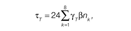

Исходя из таблицы определяем диапазон базовых параметров работы холодильных машин и сухих градирен (при наличии). Соответственно, время стояния каждой температуры из диапазона рабочих параметров можно определить по обобщенной математической модели:
Расчет годового энергопотребления холодильных центров (1)
где
β – количество дискретных шагов температуры (например, от 30 до 28 °С принимается температура 30 °С – β при этом равно 2, от 6 до 0 °С принимается температура 6 °С – β при этом равно 6 и т. д.);
γТ – суточный весовой коэффициент смещения времени стояния температуры. Определяется исходя из продолжительности темного и светлого времени суток с условием попадания более низких температур в темное время, а более высоких в светлое время (фактически это не что иное, как часть занимаемая каждой температурой из диапазона во всем периоде).
Например, для периода k = 3 (апрель), согласно таблице, Tср.макс = 11,6 °С, а ΔT = 8,5 °С. Таким образом, количество шагов по температуре t = 9, т. е. для данного периода имеет смысл учитывать время стояния каждой температуры от 8 до 16 °С с шагом в 1 °С. Сумма всех весовых коэффициентов γТ должна быть равна единице исходя из базового определения данного коэффициента. Значит, можем определить первый и последний коэффициенты (для 8 °С и для 16 °С соответственно):

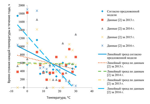

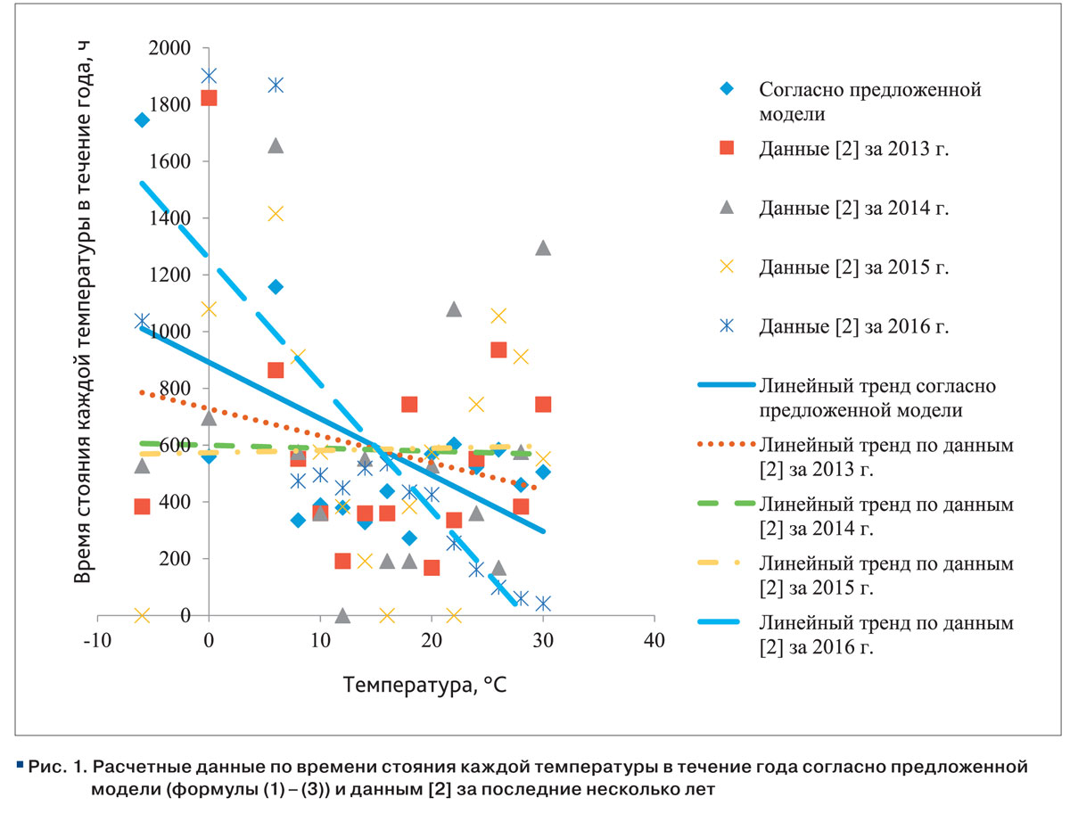

Расчетные данные по времени стояния каждой температуры в течение года согласно предложенной
модели
Расчетные данные по времени стояния каждой температуры в течение года согласно предложенной модели (формулы (1) – (3)) и данным [2] за последние несколько лет
На рис. 1 представлены результаты расчетов по формулам (1) – (3) по сравнению с данными [2] за различные периоды.
Из рис. 1 несложно заметить, что линейный тренд по данным согласно предложенной модели находится практически посередине, с незначительным отклонением, между линиями тренда по данным [2] за разные годы. С учетом того что линия тренда по предложенной модели пересекается с остальными линейными трендами в одной точке, можно сделать вывод, что предложенная обобщенная математическая модель дает хорошие осредненные данные, по которым с достаточно высокой точностью можно определить реальные среднегодовые температурные параметры эксплуатации.
