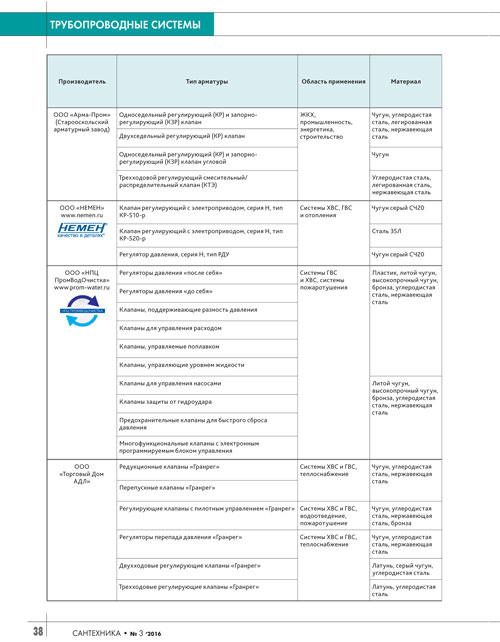

ТАБЛИЦА ПРОИЗВОДЕЛЕЙ
Статья опубликована в журнале “Сантехника” за №4'2016
